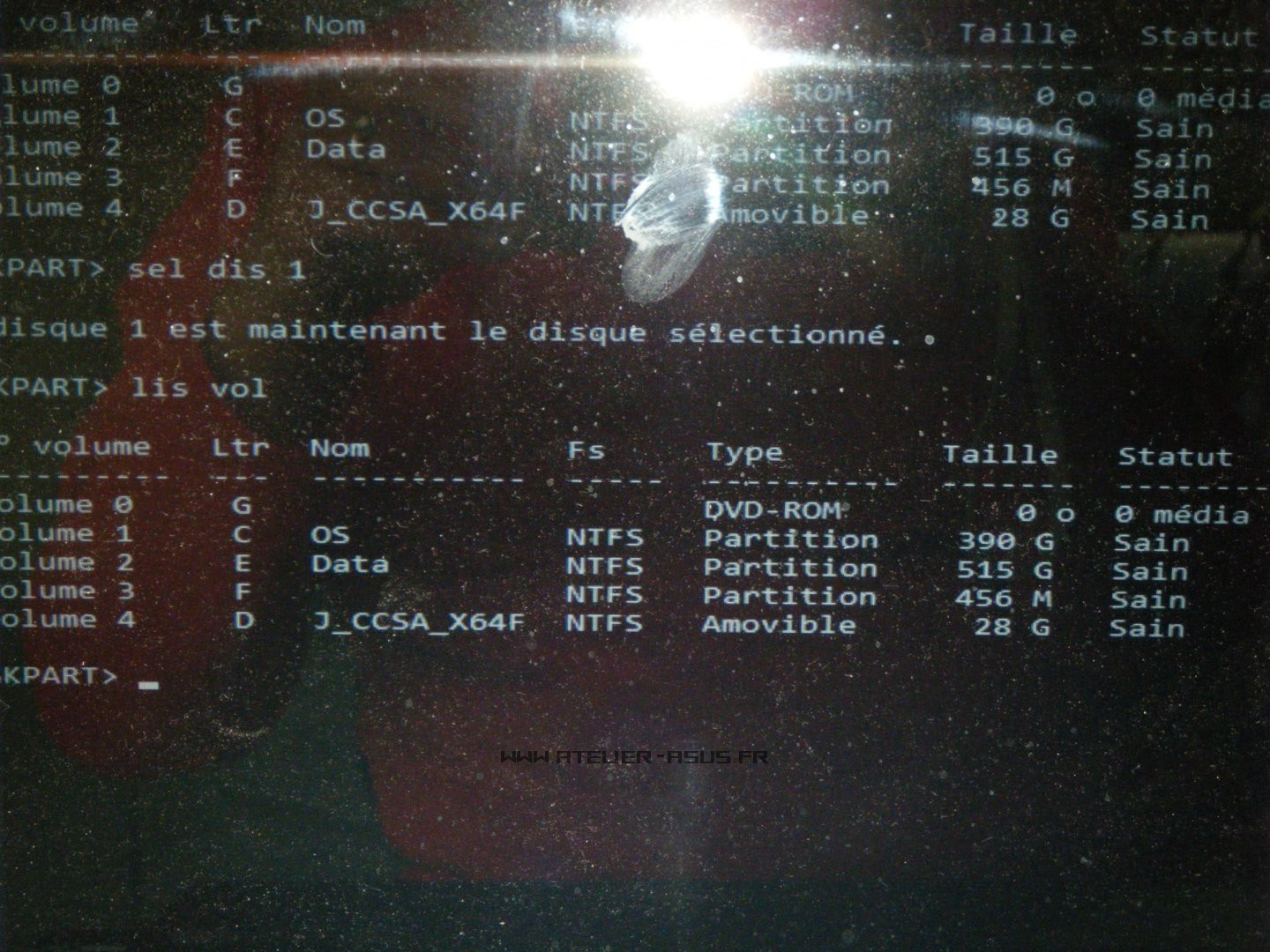

Et pour le volume ?
Je ne sais pas pour le volume, tu peux prendre et publier une photo ?
OU sinon, indique-moi la lettre du volume le plus grand (ainsi que la taille du volume, afin de ne pas faire d'erreur)

J'ai recopié ce que j'ai à l'écran :
Volume 0 G DVD Rom
Volume 1 C OS NTFS Partition 390 G Sain
Volume 2 E Data NTFS Partition 515 G Sain
Volume 3 F NTFS Partition 456 G Sain Masqué
Volume 4 D Clé USB NTFS Amovible 28 G Sain

coccinelle coccinelle
Je choisirais la lettre C
COrdialememt
coccinelle coccinelle :
Pour la lettre du volume, je choisirrais la lettre C

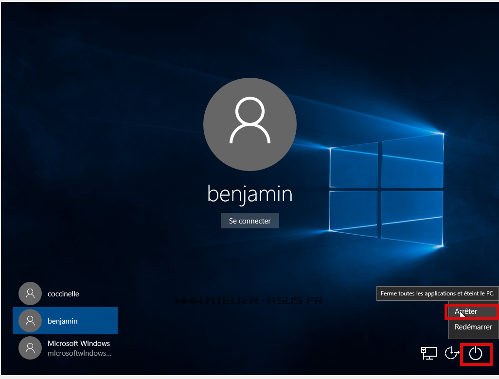

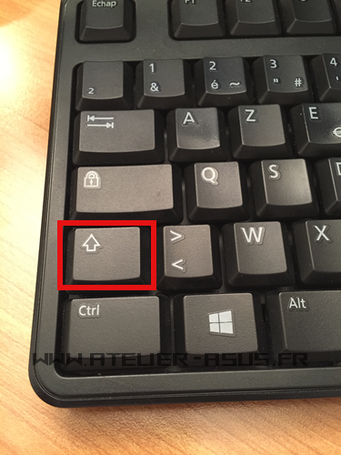

Le problème que tu connais est connu, une mise à jour règle le problème.
1.)Essaye si possible de connecter ton ordinateur avec un câble "Ethernet", si possible.
2.)sur l'écran de connexion de windows:
Appuyer en même temps sur la touche "shift" (voir image ci-dessous, encadré en rouge )
et sur la "touche" "arrêter" (voir l'image ci-dessous, encadré en rouge)
3.)Vérifie, en démarrant ton ordinateur, si tu fais un appui prolongé sur la touche "f2" ou "echap", si tu arrives à accéder au paramètres du bios ou au menu pour choisir une option de démarrage.

Pour l'arrête hier soir, j'ai fait "shift"+"bouton arrêt/démarrage" de l'ordi
Lorsque j'ai rallumé l'ordi ce matin, il s'est mis tout de suite sur l'écran avec mon nouveau nom et il tourne toujours comme lorsqu'il fait les mises à jour. Aucune icône n'est présente au bas de l'écran à droite.
J'ai arrêté à nouveau avec la méthode citée ci-dessus.
Pour le rallumer j'ai fait F2 et démarrer, l'écran blanc du dos s'est alors affiché.
Pour la suite, je vous laisse juge de choisir la méthode qui vous paraît la plus adéquate.
Ok, ca confirme l’hypothèse d'une technologie similaire à fastboot (démarrage rapide) avec des ordinateurs utilisant une table de partition MBR.
