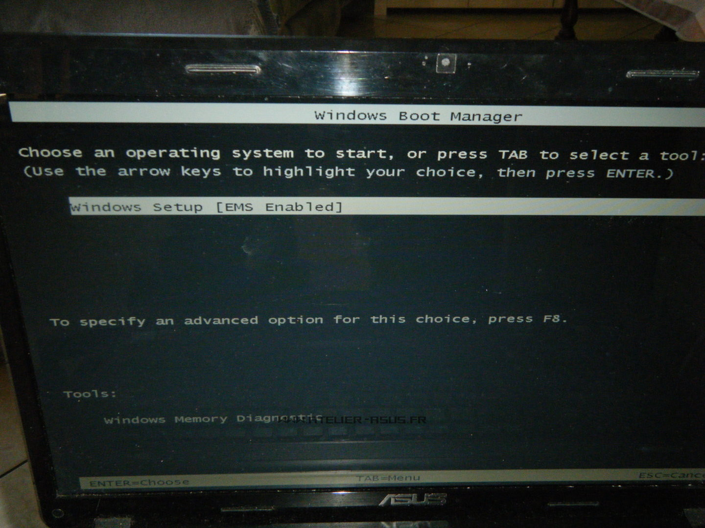

Super.... j'ai un écran noir Windows Boot Manager
C'est écrit en anglais et je ne pratique pas du tout cette langue.
Je ne touche à rien et attends vos instructions

ok, tapes sur F8, et fais moi une capture d'écran, s'il te plaît.

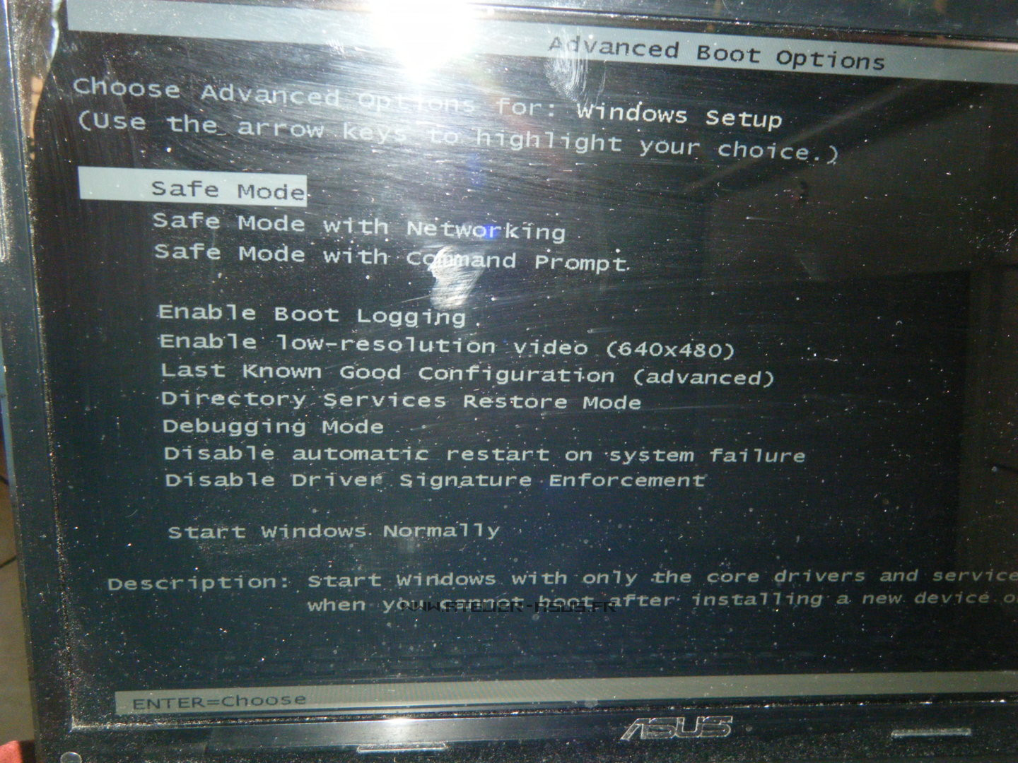

A partir de cette image, Il est indiqué un moment "pour spécifier une option avancée, appuyer sur la touche F8" (phrase traduite en francais), tu devrais avoir une série d'option, dont le "command primpt (invite de commandes), si tu peux prendre une photo, après, on va essayer de voir si on peut accéder à tes données via ce biais, ou utiliser d'autres options.

Je te dirai de choisir "safe mode with networking" (mode sans échec avec prise en charge du réseau).
Décris-moi, si possible, ce que tu vois quand tu choisis cette option.

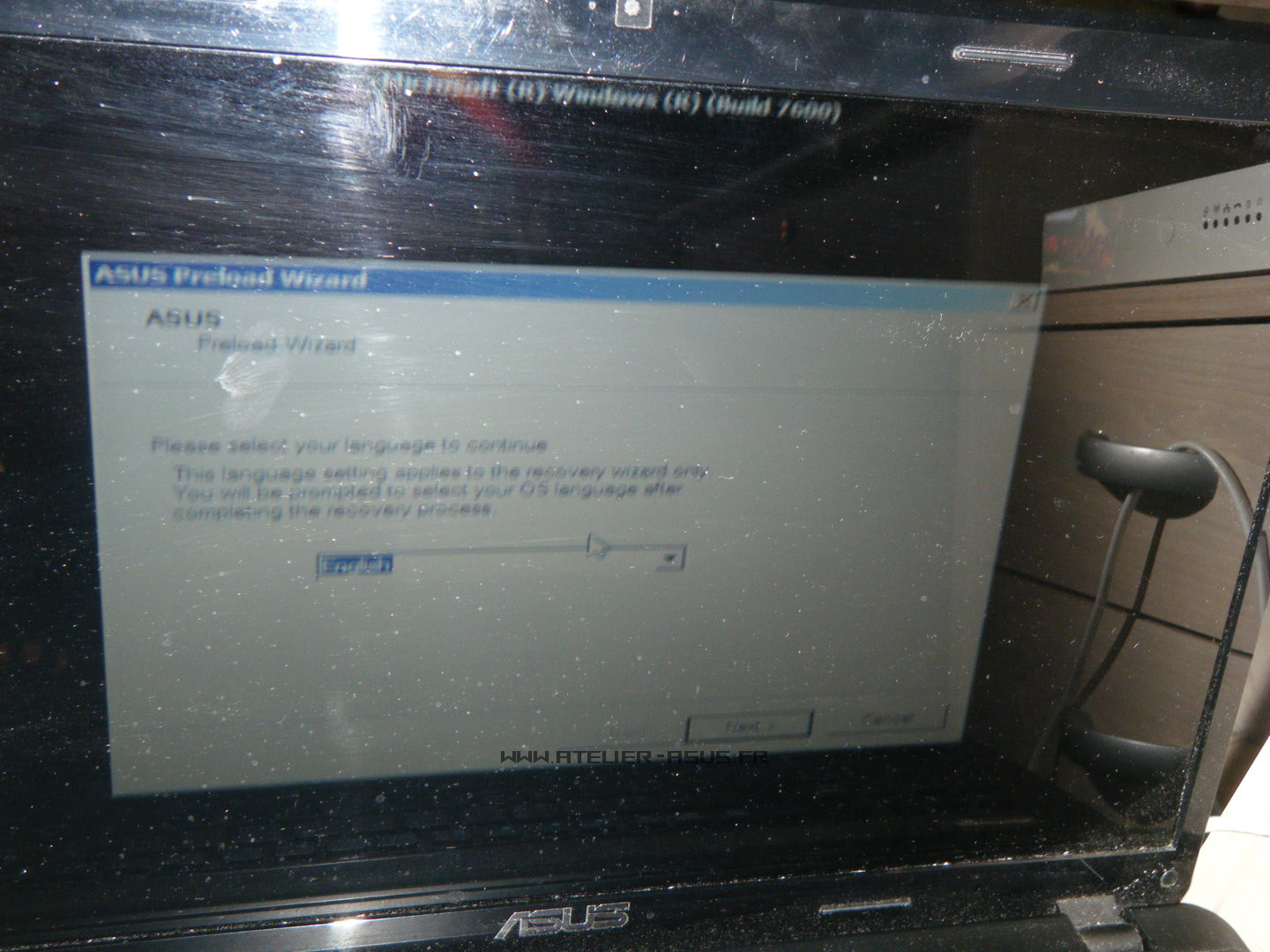

Oulala, l'écran défile à une vitesse.... avec plein de fichiers
Là, j'ai un écran où il me demande de rentrer la langue
Ci-dessous la photo :

Je pense qu'il faut que je choisisse "Français" puis appuyer sur bouton "Next"
Pour le moment je ne fais rien et attends la suite des instructions.
Exact,choisis francais.
Vu le message, j'ai surtout peur que ce mode fasse une restauration usine, fais bien attention à ce que tu fais, normalement il y a une confirmation si tu fais une restauration en mode usine (ton windows 7 originel.
Mais pas sûr

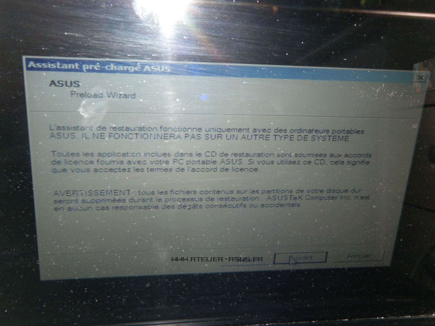

Vous pensez tout à fait juste ;)
Effectivement sur l'écran suivant, photo ci-dessous, il précise bien que tous les fichiers seront supprimés pendant le processus.
Que dois-je faire ?
Ouhh là là, appuie sur "Retour".
Si tu te retrouves aux options de tout à l'heure, sélectionne:
"Safe mode with Command Prompt"
en espérant que l'on ait une invite de commandes, pour récupérer tes fichiers en ligne de commandes.

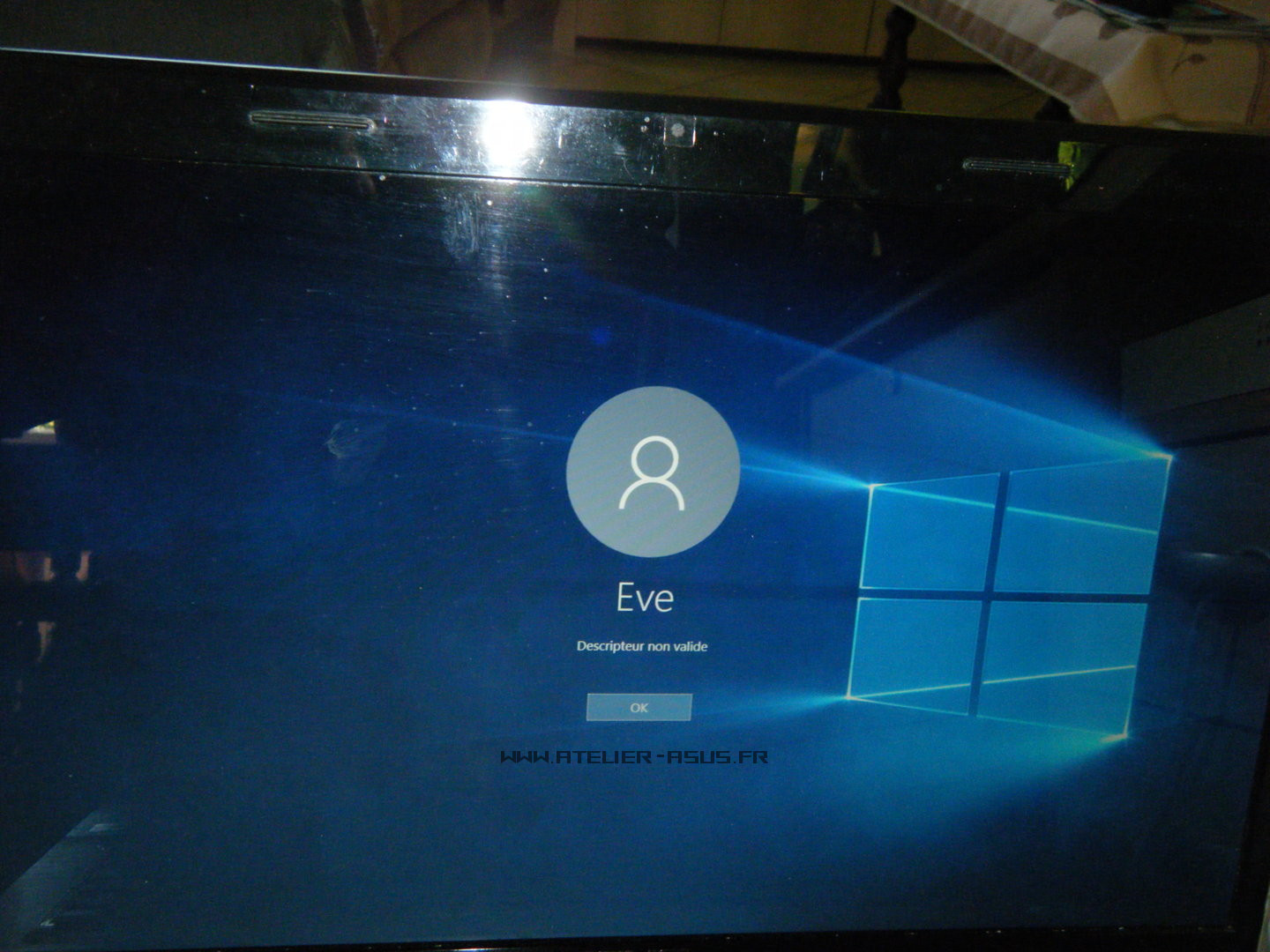

L'ordinateur redémarre et je me retrouve avec l'écran bleu avec mon nouveau nom et descripteur non valide. La touche OK n'a aucun effet....
