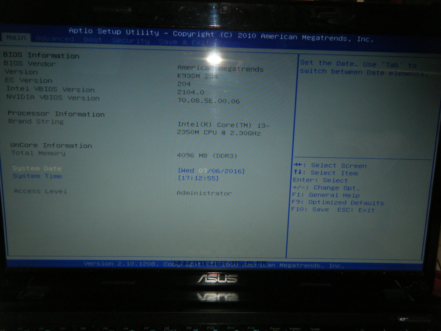

Une petite question : le bios que j'ai affiché sur mon ordi en panne, je peux sortir de la fenêtre ?
Excuse-moi, je ne vois pas où tu en est exactement, tu es dans les options de boot, via la touche "f2" au démarrage de l'ordinateur ?
Si tu le souhaites, prend une photo et poste-là si possible, pour voir ce qu'il en est exactement.

Non, c'est le bios que j'ai chargé ce matin en mettant mon ordinateur en route en faisant F2 et demarrage sur la touche de l'ordi.
Rien à voir avec les manipulations d'aujourd'hui. J'y suis pas encore.... il télécharge Ubuntu 14.04.4 (lentement mais surement !)
pas de souci,
tu peux sortir de la fenêtre.
Tu vas dans "save&&exit", et tu dois avoir une option "exit", ou encore "exit without save" (quitter sans sauvegarder) ou un nom similaire.

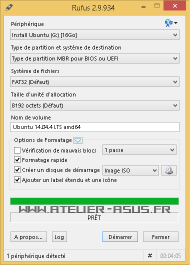

Voilà, le téléchargement est terminé. Je l'ai mis à l'aide de Rufus sur la clé.
En l'insérant dans l'ordi en panne et en faisant F2 + démarrer il se remet directement sur l'écran bleu avec mon nouveau nom et les petits points tournent... Il ne se passe rien d'autre...

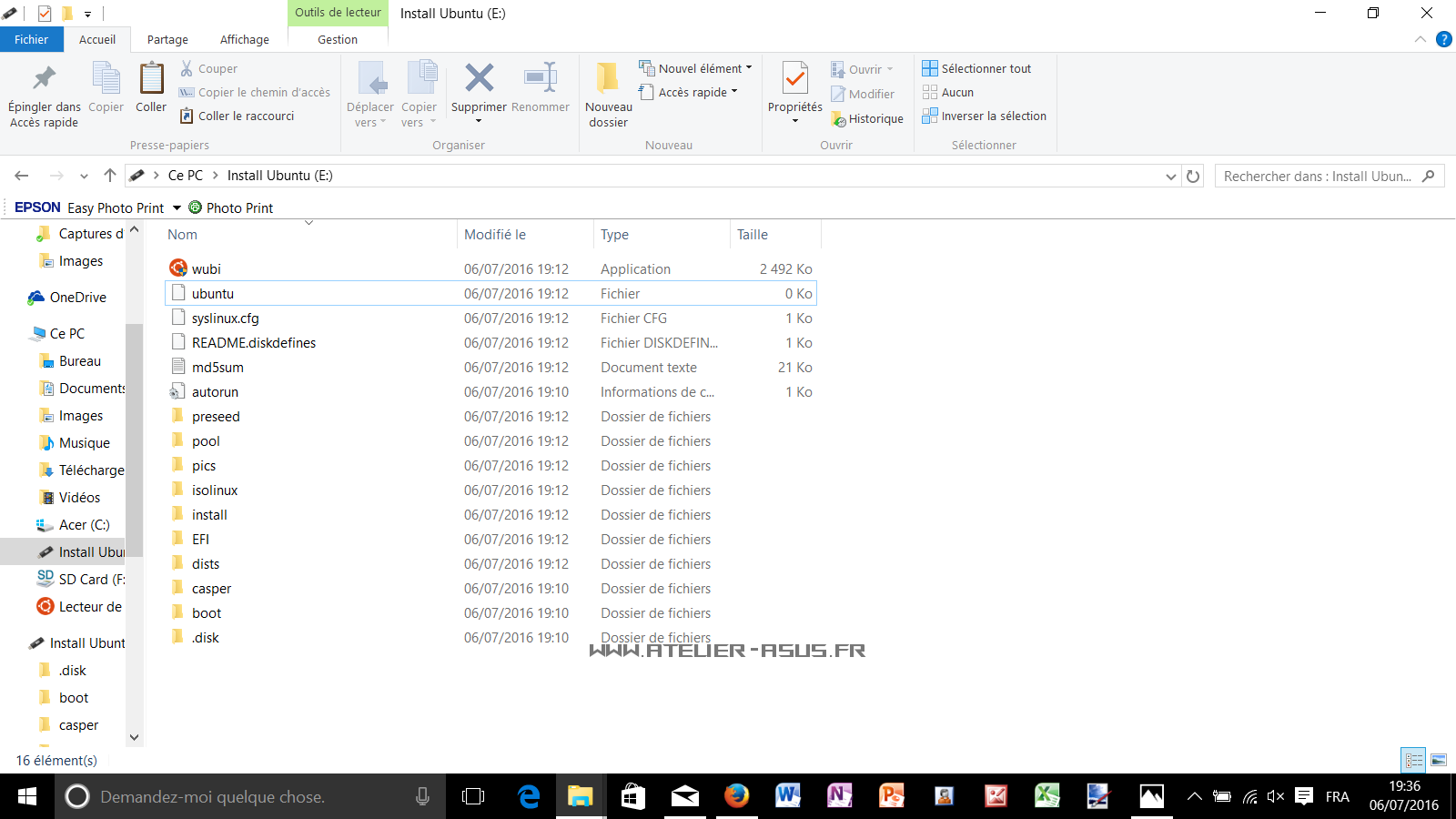

Ci dessous la liste des fichiers sur la clé

  • Une dernière question, as-tu laissé les options par défaut quand tu as gravé ubuntu sur ta clé USB, avec les options ci-dessous (type de partition et système de destination, et système de fichiers):

Pour répondre à votre dernière question : oui j'ai la même chose que sur votre modèle :
-Périphérique : Install Ubuntu (E:) 4Go
-Type : Type partition MBR pour BIOS ou UEFI
-Système : FAT32
-Taille : 4096 octer (Défaut)
-Nom de volume : Install Ubuntu

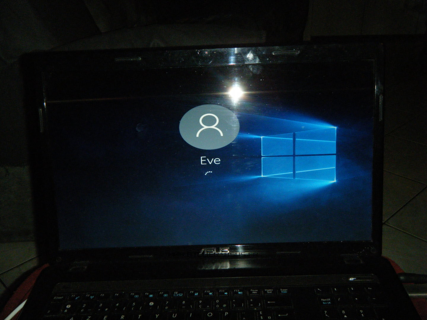

Voici ce que j'ai à l'écran chaque fois que je le redémarre :
ok,
Désolé pour le compte, j'avais oublié que le compte créé précédemment n' a pas de mot de passe.
Je ne sais pas si ton ordinateur est branché sur un cable ethernet. Si ce n'est pas le cas, fait le si possible pour que ce satané de WIndows puisse faire la mise à jour qui bloque ton ordinateur.
Je n'ai pas d'icône arrêter l'ordinateur. J'ai essayé plusieurs fois de le redémarrer avec la touche F2 + le bouton démarrer du clavier, essayé aussi avec Esc + le bouton démarrer du clavier. Rien toujours le même écran.
J'ai également appuyé sur la touche Schift + le bouton démarrer du clavier pour l'arrêter.
Suite à ma remarque précédente, c'était la touche "arrêter" via windows, mais pas la touche "physique".
Je crois qu'au bout de trois arrêt, windows fais un arrêt complet, et ainsi tu pourrais accéder aux paramètres du bios.
Je n'ai jamais vu cela au niveau qualité de service du Microsoft. Je comprends pourquoi dans les conditions d'indemnisation, le dédommagement maximal est de 5 euros.
Même gratuit, je ne veux pas de Windows.
Je vais voir pour que tu puisses suppimer ton compte, ou mettre un mot de passe.
