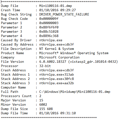

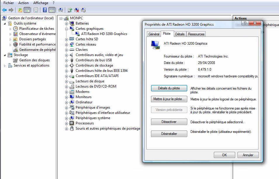

J'ai réinstallé Windows Vista sur un DD neuf avec les pilotes fournis sur le CD d'origine. Depuis, j'ai des écrans bleus aléatoires dont vous trouverez une copie du contenu du dernier en date. Je précise que j'ai testé avec MemDisk les barrettes mémoires sans rencontrer de problèmes et que je suspecte le pilote de la carte graphique ATI radeon HD 3200 d'être impliqué. La version du pilote est la 8.479.1.0 du 29/04/2008.

L'écran bleue apparaît de façon aléatoire après une séquence de consultation de la presse sous Internet (Firefox), et de la consultation de la messagerie (Windows Mail). L'écran de l'ordinateur devient alors noir, sans icône après l'écran bleu et redémarre.
Avez-vous des suggestions à me proposer ?
Merci à ceux qui ont un modèle identique de me donner leur version de leur pilote.

Capture du pilote de la CG
Si le problème persiste sans trouver de solutions durables, faut-il envisager à le réinstaller sous Windows 7 avec une incertitude sur la compatibilité des pilotes ?
C'est effectivement la première chose que j'essaierai. Ou alors démarrer sur une clef USB Live Linux pour m'assurer que le problème graphique ne soit pas matériel :

Je vais faire l'essai même si je doute que je puisse identifier le problème qui est aléatoire. J'ai un une clé USB W10-live avec qui je ferai les tests. Dans la perspective de ré-installer Windows 7, dois je prendre en priorité la version 32 bits (barrette de 3 Go, 2+1) ou faut-il que je tente la version 64 bits. Seul le pilote VGA 32 bits est disponible sur le support Asus du FZ7.
Sinon, j'ai trouvé sur le site d'ATI, https://www.amd-drivers.com/amd-driver-download-final.html, un pack Driver /ATI driver v13.1 / 8.970.100.700 ou la carte ATI Radeon 3200 est nommé. Est-ce que je peux me fier à ce site ?
D'autre part, je trouve étrange que sur le support d'Asus pour le modèle du portable, le driver de la CG est absent. Seul le pilote de la carte VGA est nommé.

Sur ton profil, tu nous indiques ASUS XP73SL-TY200C. Cette version n'existe. Il semble que ce soit le modèle X73SL-TY200C.
Pour savoir si ton PC fonctionne sous l'un ou l'autre des systèmes, rends-toi ICI, tu trouveras les drivers correspondants aux versions de l'OS 7 en 32 et 64 Bit.

Je suis passé à W7 64 bits sans problèmes et depuis le PC tourne sans difficultés avec plus de rapidité.
Le problème passe à résolu.
