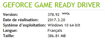

Je vais installer la dernière version officiele whql du driver Nvidia 378.92 sortie avant hier ! on verra bien...
