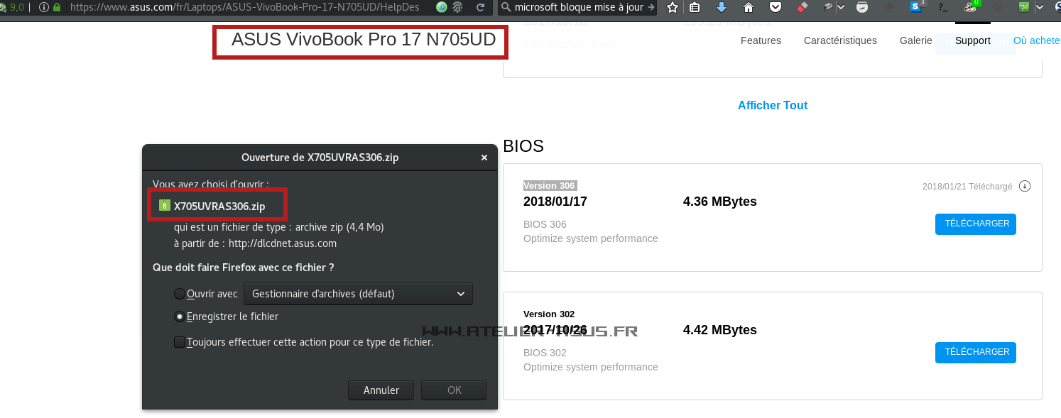

Concernant l'asus que j'ai, le nom est asus N705UDR, le nom de la carte mère serait, selon les techniciens incompétents d'asus, un X705UDR car on parle du nom de la carte mère dans ce cas ?!?.
Sur la page, j'ai une section "bios & firmware" (or on n'a plus de bios aujourd'hui sur les portables asus), mais réservé pour les firmwares UD, et donc non UDR (comment peut on savoir cela, asus s'est mélangé les pinceaux), et asus arrive même à se tromper de fichier faisant office de mise à jour de microprogramme, comme le montre l'image suivante:
Ils ont corrigé (discrètement) leur bévue, et m'indiquant par mail que je m'était trompé, puis on m'a dit que leur ordinateur était équipé d'un bios, l'uefi est un bios qui apporte des couleurs. C'est vraiment du n'importe quoi, asus devrait mieux former leurs techniciens.
Ils ont mieux clarifié la page, mais asus devrait faire plutôt une page distincte entre asus UD et asus UDR.
En effet, en allant sur le site de mon modèle, la section "bios & firmware" indique des microprogrammes pour des asus UD et non des asus UDR.
Je ne suis pas censé de savoir les distinctions entre asus UDR et UD, je ne travaille pas dans l'entreprise.

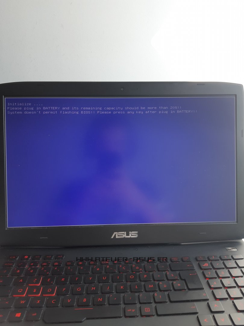

Ma batterie est morte et j'essaye de flasher mon bios,
J'ai donc le message d'erreur et quand je tape "risky" au clavier rien ne se passe.
Avez vous une solution ?
G750JY
16Go
essaye /risky
et ça ne marche que sous EasyFlash, l'outil intégré de ASUS.
Pour y parvenir, tu peux passer par F4 au démarrage (sur le logo ASUS), ou par le menu du BIOS
et sinon, il faut reprogramer la puce en la déssoudant en atelier et en la programmant avec un "bus pirate", une sorte de clé USB avec un socket pour insérer la clé.
et sinon achète une batterie.
Quel est le modèle de ton PC et pourquoi veut tu le flasher ?

Le modèle de mon pc est un G751JT.
Voici le message d'erreur.
/risky ne marche pas non plus.
Je souhaite le flasher car le pourcentage de la batterie reste a 0% et car lorsque j'appuie sur le bouton power mon ordi s'éteint. (alors qu'avant il se mettait en veille)
