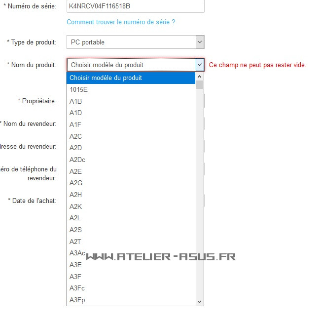

J'ajoute que pour aussi être sûr de la bonne version du BIOS il vaut mieux s'inscrire sur le site Asus avec le numéro de série de ton pc.
Ce qui t'amènera alors à la bonne page de download pour ton modèle.
Julianinho
Enfaite j'ai remarqué que mon modèle de pc qui est le G715G n'apparait pas dans la liste d'enregistrement sur le site asus, j'ai compris qu'après que c'est la carte mère du modèle GL704GV, c'est aussi cette référence là qui apparait quand je tape "msinfo32" dans windows10.
Ce qui expliquerait pourquoi quand je vais sur cette page des drivers: G715GV | ASUS France et que je télécharge la Maj du bios c'est la version GL704GV qui est téléchargé :)
Je t'invite quand même à t'inscrire sur le site Asus avec le N° de série de ton pc pour être sûr...
Normalement cela détectera automatiquement le modèle et t'amènera à la page que tu cites si c'est bien la bonne.
Mets tous les atouts de ton côté.

Ok et si tu cherches simplement G715G , tu ne le trouves pas ? :thinking-emoji:
Julianinho
Bonsoir à tous,
Juste pour dire que j'ai fait la Maj du Bios et tout s'est bien passé.
Donc je confirme que même si c'est indiqué GL704GV ça fonctionne bien pour le G715G ;)
