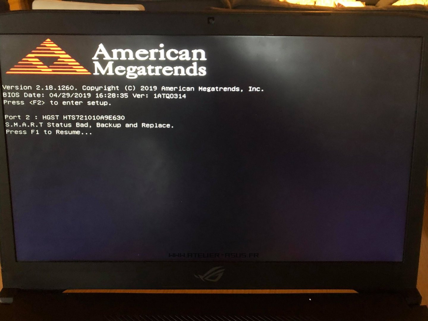

Merci beaucoup, effectivement c'était un GL703VM désolé !
En réalité je demandais cela car lorsque j'allume mon ordinateur depuis 2 semaines j'ai cet écran :
En faisant des recherches sur internet il était question de mettre à jour le BIOS pour résoudre cela, cependant je me rends compte que j'avais déjà fait la dernière MAJ (314).
Apparemment cela pourrait venir de mon DD HD, j'ai donc ouvert mon ordinateur pour savoir s'il était bien sur le Port 2 (car il semble que cela vienne de là selon ce qu'il y a écrit) mais je n'ai pas réussi à voir un Port 2 de marqué dans l'ordi lol.
Pour info mon windows est sur le SSD et non le HD. Je pense que je vais devoir changer de HD, sauriez-vous si c'est bien cela ?
Merci beaucoup pour l'aide
Vu le message oui.
Vous pouvez exécuter la commande chkdsk dans une console admin pour vérifier l'état SMART du disque et corriger les erreurs.

Salut, merci encore pour ta réponse rapide. J'ai effectué des analyses des deux disques avec la commande chkdsk, il semble n'y avoir aucun problème que ce soit sur le HDD ou le SSD ! Est-ce possible que cela ne vienne pas du HDD du coup ? Si oui je vais ouvrir un autre post.
