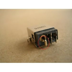

Je viens vers vous car mon problème est sensiblement le même que le votre, en faite ma prise d'alimentation n'est pas cassé mais il y a une des pattes qui se dessoude constamment au niveau de la carte mère (Voir image).
Du coup il y a un faux contact pour l'alimentation.
Je l'ai déjà ressouder plusieurs fois et racheté une nouvelle prise mais rien n'y fait, de plus cette patte semble prendre du "jeu" au fil du temps (elle bouge dans son support).
J'avoue que je ne comprend pas pourquoi elle se dessoude, l’étain semble ne pas tenir au niveau de cette patte et la dernière fois que je l'ai démonté il n'y avait carrément plus d'étain à cet endroit, comme s'il s'était évaporé :ennui: .
Suis-je le seul dans ce cas la? Avez vous une idée pour y remédier? Mon étain est peut être de mauvaise qualité.
Mon portable est un G53JW-SX275V et il n'est plus garantie.
Merci pour vos idées.:)

Bonjour à tous, je viens vers vous car j'ai le même problème que vous à savoir que la tige de la prise d'alimentation est cassée dans le chargeur. Mon ASUS est un g53sx alors que vous parlez tous du g53jw. Pensez vous que ça va passer auprès d'ASUS?
Je viens d'envoyer un mail a ASUS et ils m'ont envoyé un formulaire pour le retour atelier mon appareil (RMA). Est-ce que cela veut dire qu'il sera prit en charge gratuitement?
Merci d'avance pour toutes vos réponses.

Je viens vers vous pour vous raconter la fin de mon histoire ^^, je vais même vous la conter intégralement pour bien expliquer les démarches à tous ceux qui ont un problème d'alimentation sur un g53jw !
Alors, mon problème est survenu sur un asus g53jw-sx276v (i5 inside!), mon pc portable ne se chargeait plus car il y avait un défaut de connections entre les fiches mâle et femelle. Au niveau de cette prise, il y a une grosse surchauffe, le plastique a même fondu au niveau de la prise femelle. Ma garantie était passée. Ce n'était pas exactement le même problème de tige cassée que tout le monde déplore mais le soucis est lié puisqu'asus a réparé mon ordinateur avec prise en charge à leur frais.
Tout d'abord, j'ai contacté par téléphone ASUS, en expliquant mon problème et en soulignant bien le fait que le problème était connu de leur service. On m'a alors envoyé un mail avec une petite feuille à remplir sur le net où je devais décrire mon problème, sur cette feuille j'ai insisté sur la garantie contre les vices cachés. Ensuite, on m'a envoyé un lien de demande RMA à remplir pour l'envoi de mon pc portable, attention, dans cette demande RMA, il faut encore expliquer d'où vient le problème, j'ai indiqué le problème d'alimentation (en nommant problème de POWER JACK) tout en expliquant qu'ils connaissaient ce problème et que je souhaite profiter de la garantie contre les vices cachés...
Le pc a mis environ une semaine avant d'être livré (sur site collissimo), je n'ai plus eu de nouvelles d'eux ensuite, pas même un devis où un récapitulatif du diagnostic qui a été fait. J'ai donc envoyé un mail au SAV ASUS en leur demandant ce que devenait mon beau pc portable si cher à mes yeux ^^. On m'a rétorqué qu'ils attendaient des pièces pour le réparer et que l'on avait déjà changé mon alimentation.
Un mois après l'envoi de mon pc en SAV (letmetrepair), j'ai récupéré mon pc portable qui fonctionne ! Ils ont apparemment changé mon écran également (qui avait des barres blanches/grises décrits sur des posts du forum d'ailleurs). Ils ont également procéder à un "washing", que j'interprète comme un nettoyage ^^. Mon pc est fonctionnel, j'ai une fiche coudée. En clair, je suis satisfait de ce que ASUS a fait pour moi, ils ont été pro malgré le manque de communication de leur part durant les réparations!
Bref, je voudrais remercier les personnes qui ont participé à ce fil d'informations/forum, les conseils récoltés m'ont été précieuses. Et c'est grâce à cet élan de solidarité que j'ai pu bénéficier de la prise en charge de mon pc. Un merci spécial à milediou pour son soutien en MP ainsi qu'à Herc pour son histoire et ces conseils (toujours en MP).
Bonne continuation à tous!

alors mon problème est que hier soir mon embout d'alimentation est resté coincé dans le secteur, aujourd'hui je l'ai enmené chez "boulanger" là ou je les acheté et le technicien ma dit que c'est pas pris en compte de la garantie (j'avais pris 3 ans) car il me dit que c'est considéré comme de la casse. Du coup devis de 39€ et ils me recontactent par courrier pour me dire le montant de la somme !! C'est honteux de payer une garantie a 229€ et devoir payer une panne!!
Bonjour Darken44350,
ce problème est un vice-caché pris en charge par le SAV Asus sans que tu n'aies à débourser quoique ce soit. Retourne chez Boulanger pour récupérer ton portable. Ils auraient dû t'orienter directement vers Asus pour faire une demande de RMA^^

Comment allez-vous ? Moi je vous écris avec les larmes aux yeux :cry: Pour la 4e fois depuis que j'ai acheté (11/12/2010) mon G53jw , la tige de mon alimentation est bloquée dans mon chargeur. Quelle haine...! Ma garantie a expirée il y a 3 moishopeless .
J'ai suivi le topic (avec un grand sourire aux lèvres au vue des résultats obtenus) et j'ai donc envoyé un mail à Asus en expliquant mon problème et mentionnant bien le problème de POWER JACK. Je leur écris que visiblement, ils sont au courant du problème et que je souhaiterais bénéficier de la garantie des vices cachés. Deux jours plus tard, j'ai reçu une première réponse disant :

salut zola013,
Enfin.. c'est peut-être parce que j'habite en Belgique. J'ai acheté mon PC à la FNAC de Lille, à chaque panne, je retournais jusque là-bas pour le mettre en réparation, je n'ai jamais rien eu à payer.
Oui, c'est sans doute la raison. LetMeRepair, le centre de réparation français qui prend en charge le SAV du G53 ne doit récupérer que les machines des propriétaires ayant une adresse en France.Comme tu déclares une adresse en Belgique, le SAV le plus proche est en Hollande.
S'agissant de la quatrième fois que tu rencontres ce problème, tu peux prétendre à un remboursement ou un échange. Asus ne peut te le refuser. Cela prend un certain temps, il faut le savoir . Suivez le guide :) >> https://www.forum-des-portables-asus.fr/forums/threads/guide-et-procédure-sav.8900/

pour ton information, le SAV fait depuis quelque temps une réparation "intelligente". Au lieu de remplacer la carte mère par une similaire (donc avec défaut de connecteur inside), c'est juste le connecteur qui est dorénavant remplacé. On espère qu'ils auront pris la peine de s'assurer de la fiabilité des nouveaux connecteurs....
Si toutefois cette information ne suffit pas à te rassurer, et que tu préfères poursuivre dans la voie d'une demande d'échange/remboursement, caveje a fait un petit guide qui t'intéressera sans doute >> https://www.forum-des-portables-asus.fr/forums/threads/guide-et-procédure-sav.8900/
