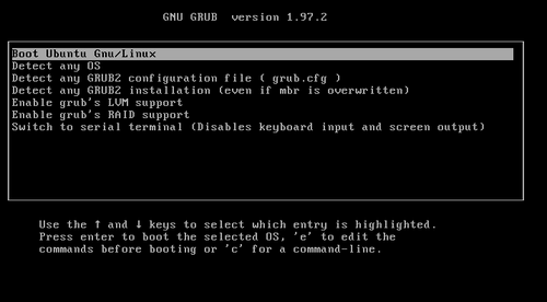

pour voir si ton ubuntu est encore exploitable, prépare toi une clé avec Super Grub Disk à l'aide d'Unetbootin.
Puis tu suis ce tuto => https://www.commentcamarche.net/faq/15961-super-grub-disk-live-cd et en particulier la deuxième partie concernant Grub2 => https://www.commentcamarche.net/faq/15961-super-grub-disk-live-cd#grub-2-grub-pc
Sur le principe, tu bootes sur ta clé contenant Super Grub Disk. Si tout va bien, il va détecter la partoch' linux et lancer Ubuntu.
Une fois sous Ubuntu, tu ouvres un terminal et tu passes à la réparation de Grub2
sudo update-grub
puis
grub-install /dev/sda
S'ensuie un message indiquant que l'opération s'est déroulée correctement.
Au reboot, tu devrais retrouver le menu Grub :)
Ensuite tu peux utiliser Gparted depuis le liveCD (USB) d'ubuntu pour retailler ta partition linux, que tu trouvais trop grande, et créer par exemple une partition supplémentaire pour sauver tes données par ex. ou créer une image de ton système.
