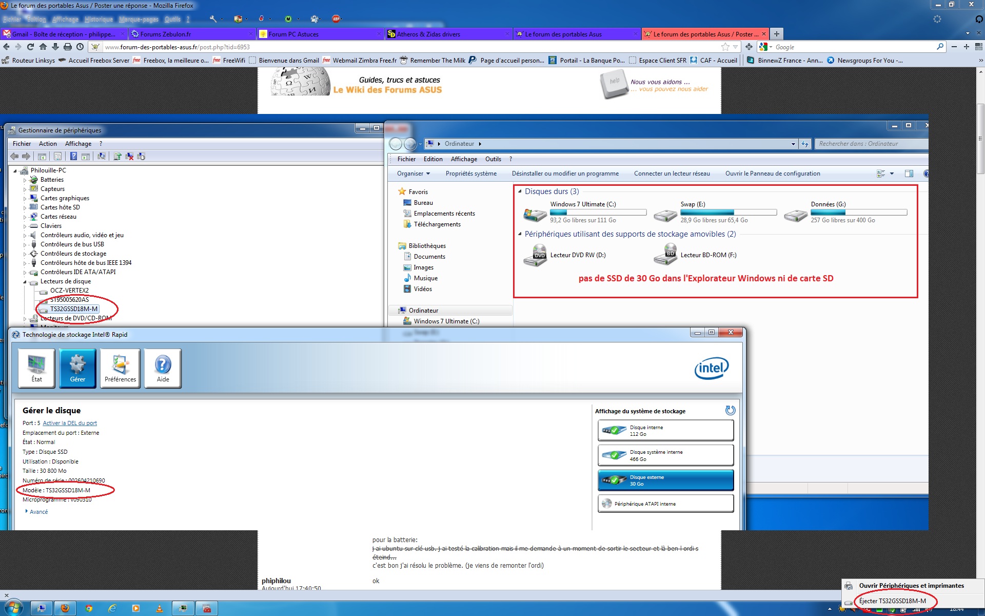

pas possible: média non inséré, ou sans système de fichiers, invisible dans l'Explorateur
regarde:
SSD Transcend en eSATA avec Ubuntu en ext4 dessus, système de fichiers que Windows ne reconnaît pas

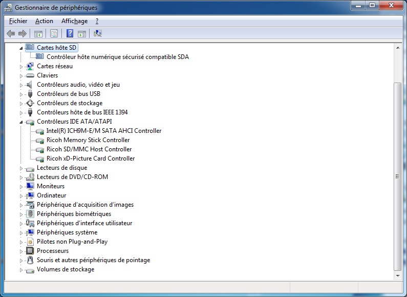

et pour mon contrôleur SD Ricoh est bien présent:

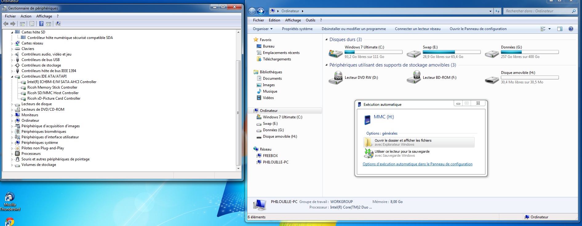

et si j'insère une carte SD avec 1 système de fichiers géré par Windows:
celle-ci monte et apparait dans l'Explorateur
