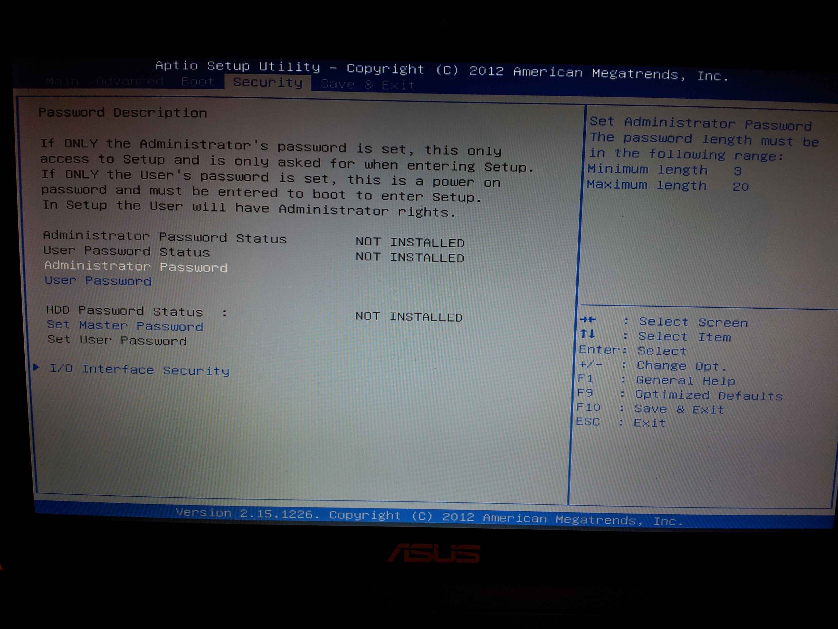

une autre question: est-ce qu'il quelque chose en rapport avec le Secure Boot dans le menu Security?

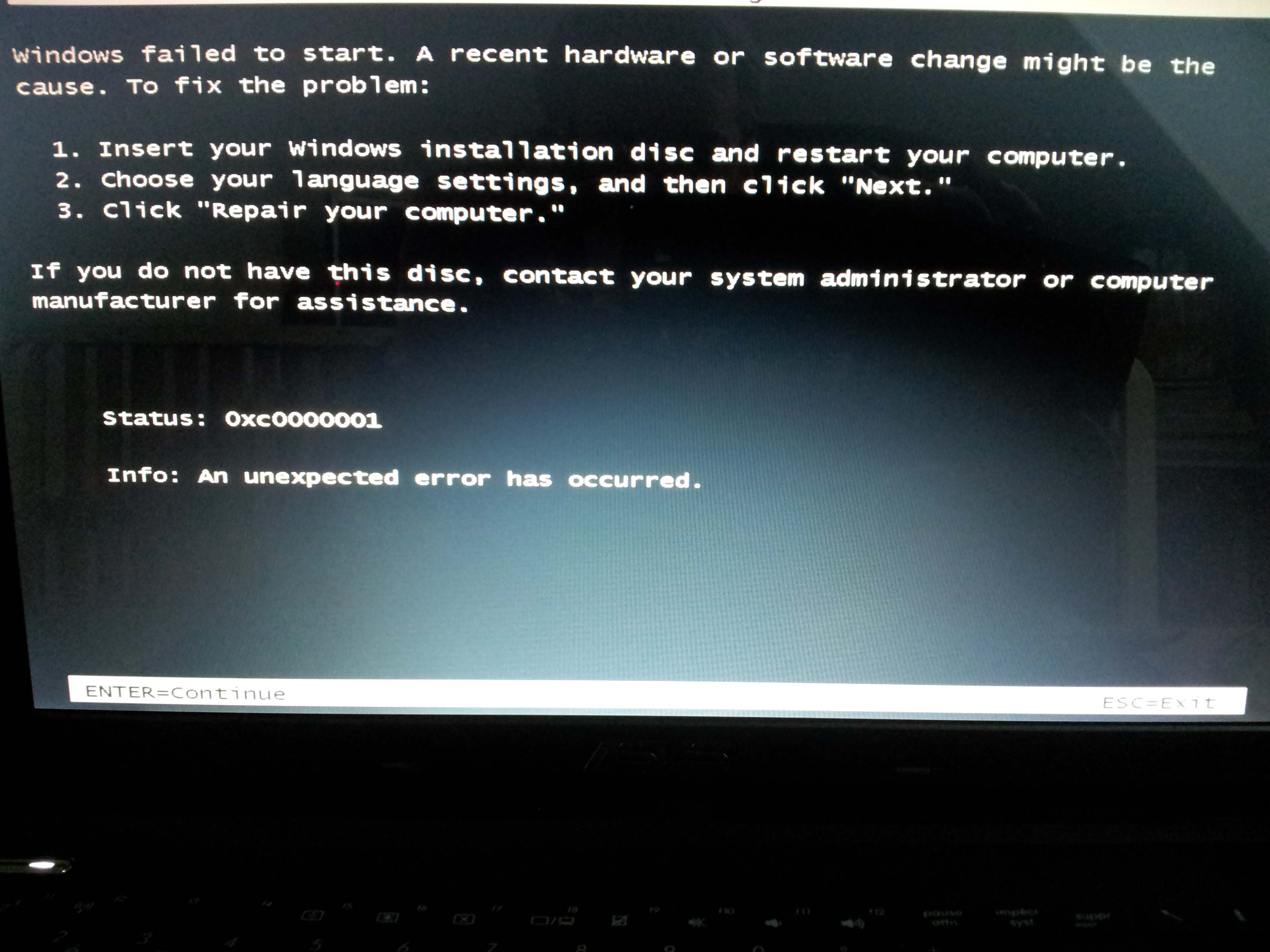

Non, rien du tout, dans ce menu, il n'y a pas grand chose. On dirait vraiment que c'est un Bios qui ne fonctionne qu'en uefi.
Bien qu'il me dise que ma restauration a fonctionné, j'obtiens ça quand je boote.

J'ai bien envie de supprimer toutes les partitions sur le disque dur et d'essayer de restaurer avec mes 5 DVDs. La restauration recrééra t'elle toutes les partitions avant de réinstaller W7 ou vaut-il mieux que j'essaie de recréer manuellement les partitions puis ensuite de réinstaller W7 avec un disque Microsoft (j'ai un disque toutes versions mais sans N° de licence) et que je saisisse mon N° de licence Asus qui est indiqué en dessous du PC ?

Merci Asusien déchu, je vais essayer. Mais avec un bios uefi qui n'a pas l'option "launch CSM" ou la possibilité de désactiver le boot uefi, y a t'il moyen de créer et de fonctionner avec des partitions MBR et de ne pas remettre du GPT ?
oui, parfaitement

Ca y est, après 1 mois, mon PC est revenu. Le SAV Asus a remplacé le disque dur et réinstallé le système. Maintenant tout est nickel et le PC marche super bien.
Par contre, "intellectuellement", je n'ai pas eu la réponse à mes interrogations. Je ne sais pas pourquoi je n'arrivais pas à booter alors que la restauration à partir de mes 5 DVDs se passait correctement. Bref, je ne sais pas si les chemins de boot que j'ai essayés étaient incorrects, ou si la restauration ne se faisait pas bien, ou si, tout simplement, c'est le disque qui était endommagé et empêchait tout boot. Mystère, mystère...
