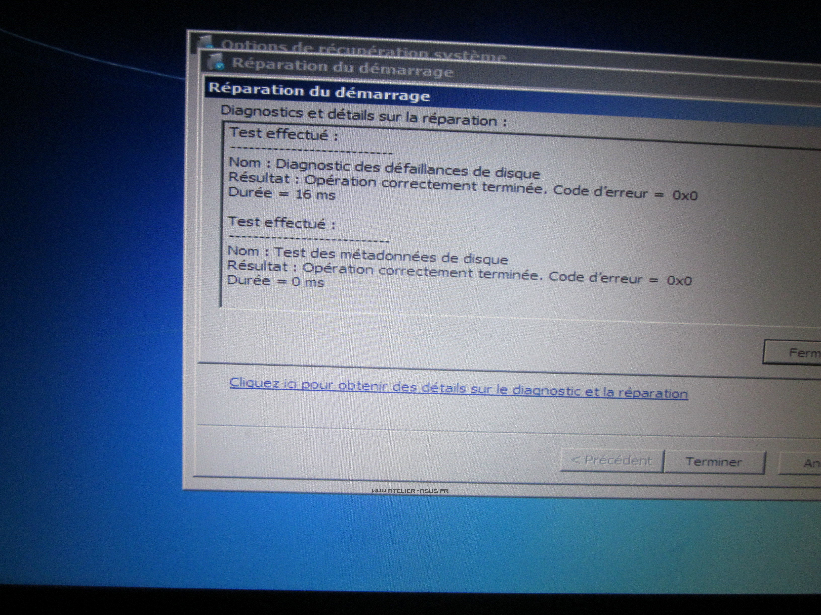

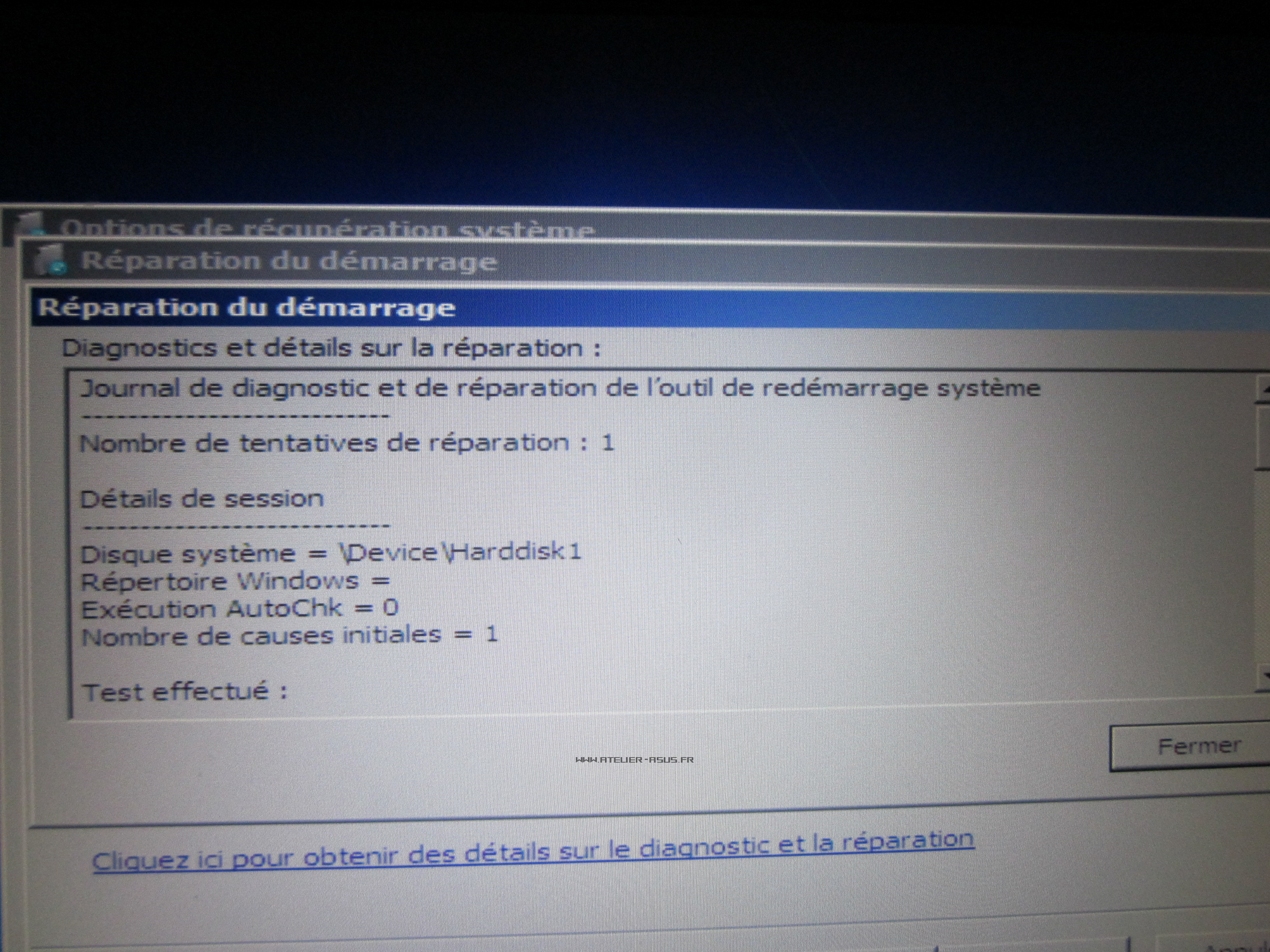

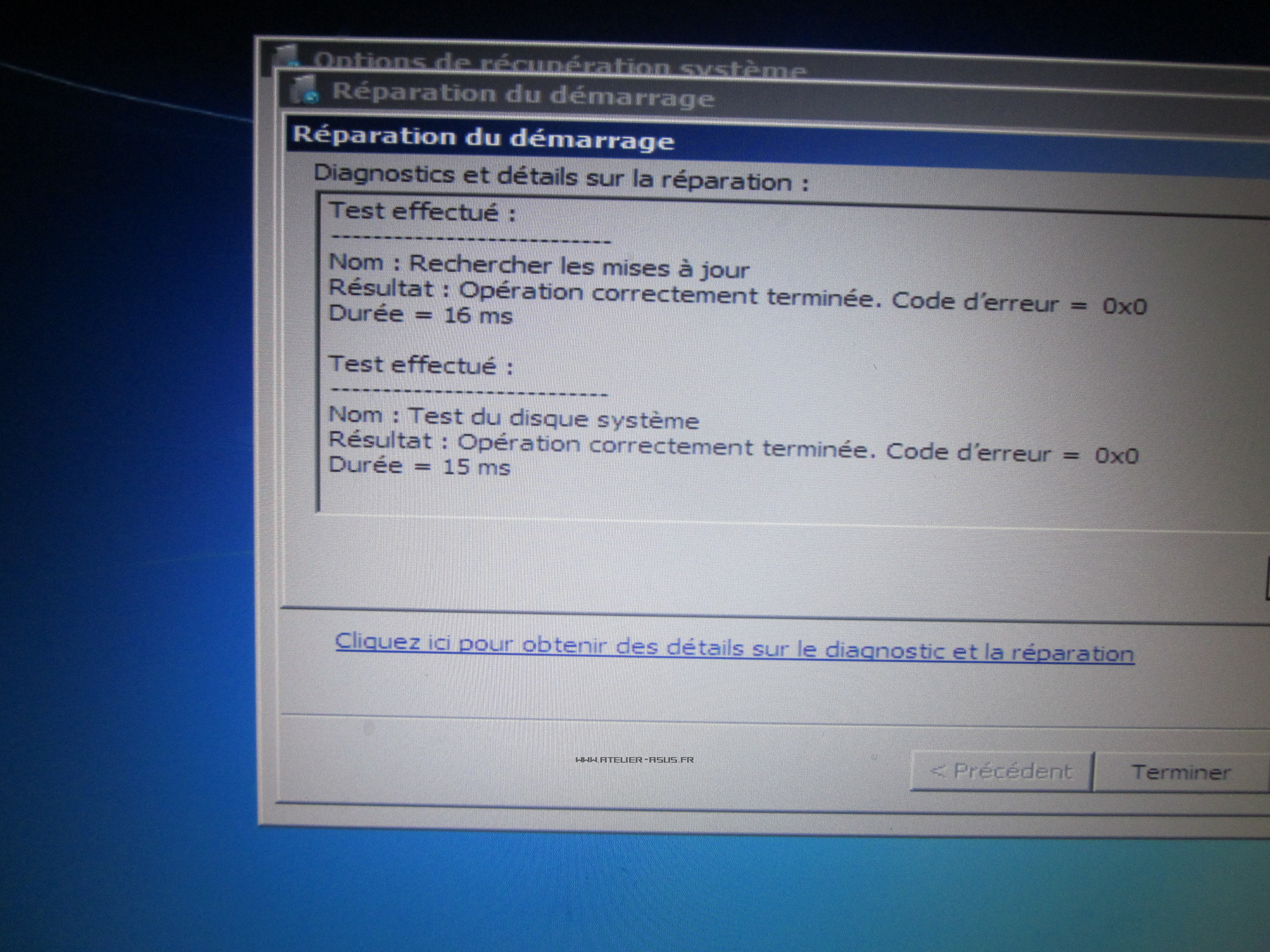

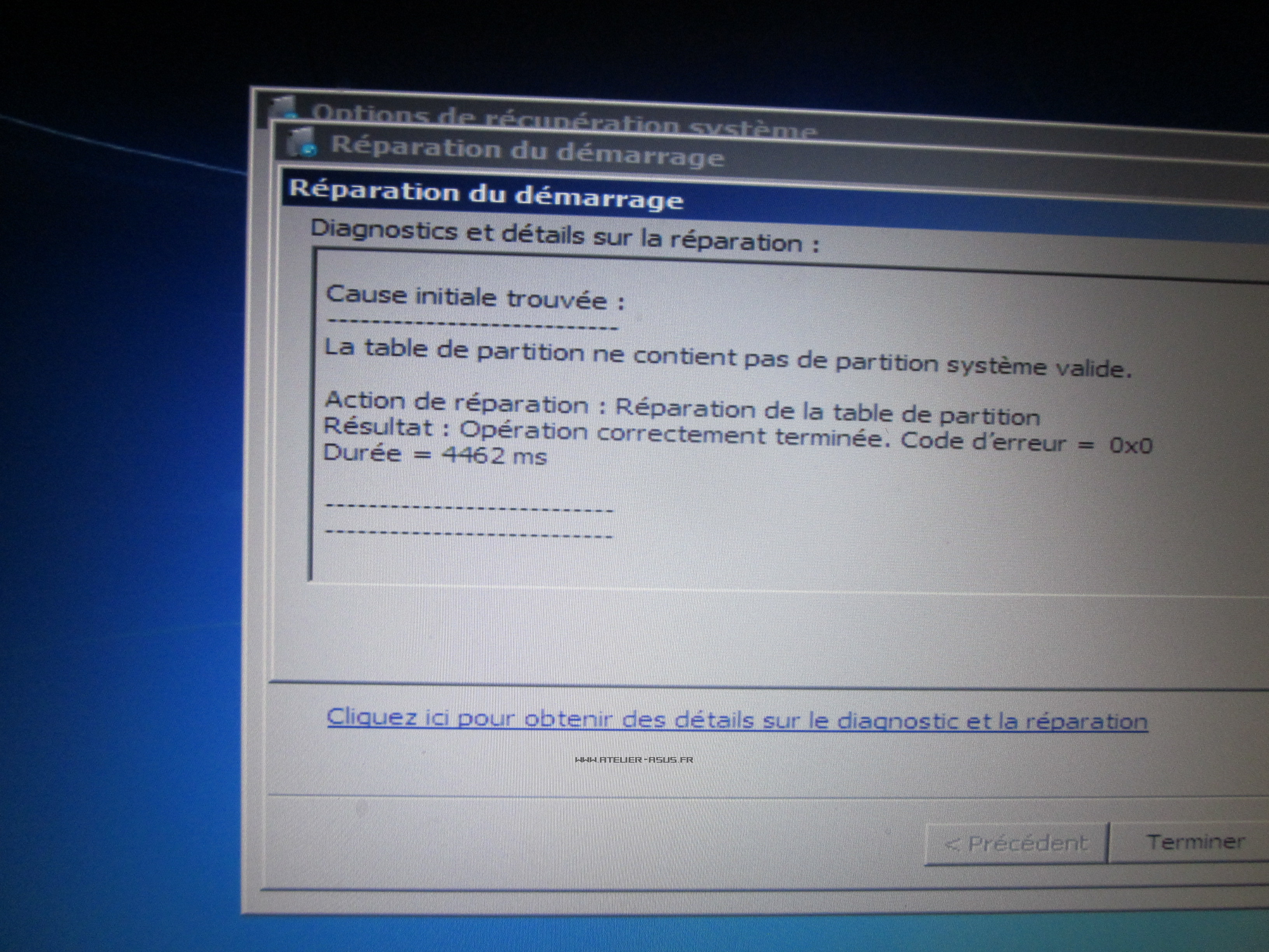

Bon alors j'ai suivis le tuto que tu m'a passer ! j'ai réussi a boot avec la clé usb cliqué sur réparation du démarrage voici le diagnostic:
J'ai essayer aussi la commande restaurer avec image système avec les dvd ca ne marche pas ...
et quand je redémarre rien n'est régler
à demain bonne nuit

Salut nounous22,
Pour moi, il n'y a rien sur le disque dur.
La photo, c'est mon DD et j'ai ouvert une invite de commande. Sur ta clé ou ton disque
de réparation, tu peux voir ton DD. Pour sortir de cette fenêtre, tu tapes à chaque fois : exit
Si ton DD n'a rien dessus ou il est passé en RAW(fichier image).
Si ton installation s'est faite dans le vide, tu n'as rien dessus, ton disque est
sûrement partitionné en GPT, après la commande clean, tu peux taper
directement convert mbr

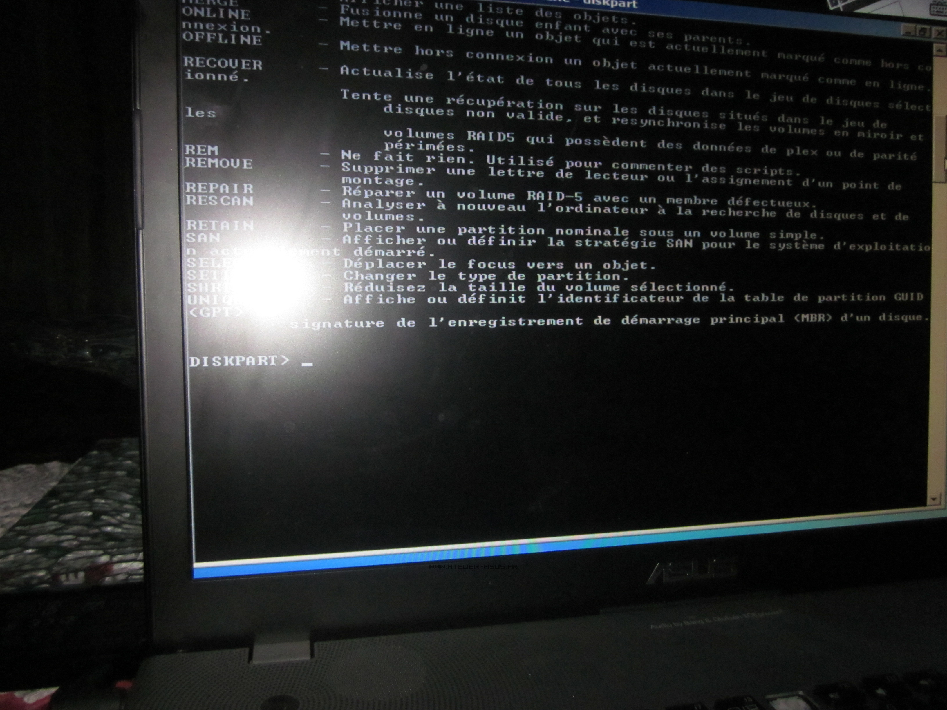

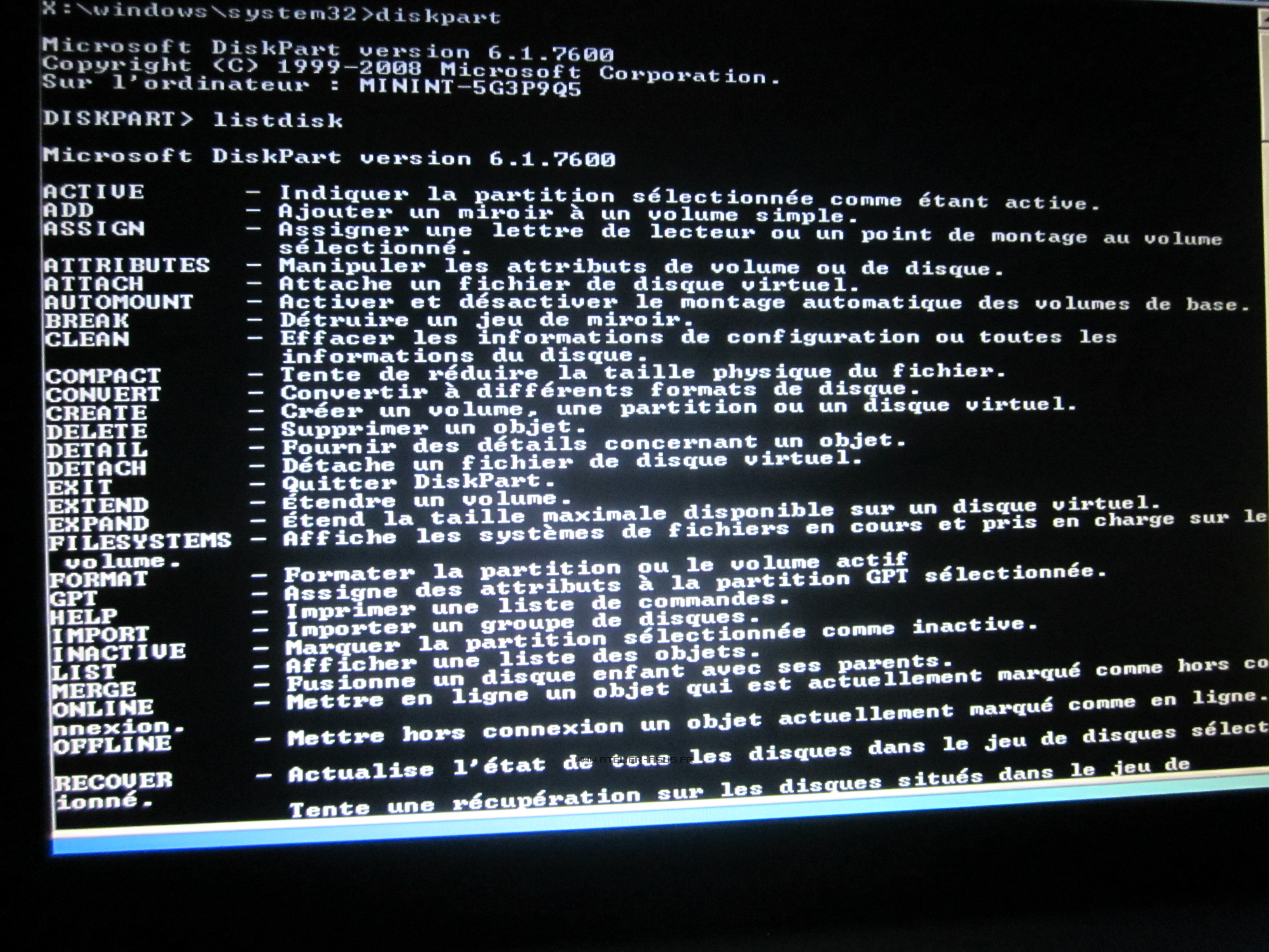

Donc j'ai essayée de taper les commandes avec diskpart et ca bloque a ''select disk'' voila ce que ca me met :
Nounous22
N76
20/09/2012
I7
1500
6GO
1900X1080
WIN7
fin après quand je fait select disk ca fait la meme chose ...

Salut nounous,
Quand tu fais : list disk ou select disk
Attention au clavier, contrôles les caractères, tu as collé les deux mots.
Il te met le panneau de toutes les commandes.
Salutations Donald....
