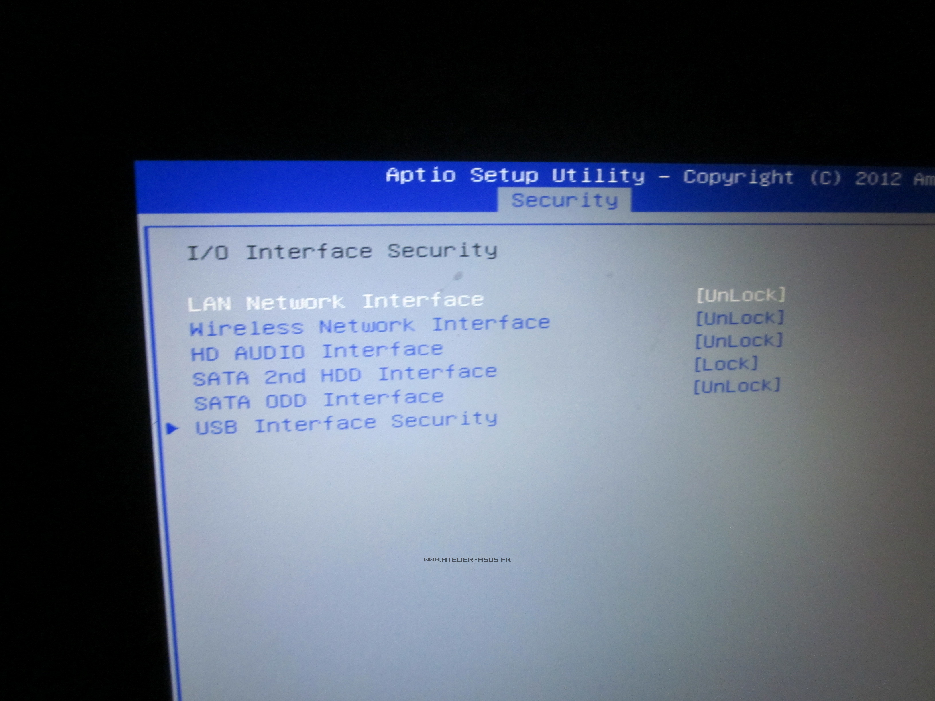

Le disque 3 c'était ma clé usb le disque 0 j'avais des donnée stocké dessus c'est un disque de stockage et le 1 c'est mon nouveau DD celui que jai changé.
j'ai desactivé le 2eme DD dans le bios (le disque 0) et j'ai lancé les DVD enfesant esc et puis e choississant le lecteur dvd .
Nounous22
N76
20/09/2012
I7
1500
6GO
1900X1080
WIN7
enfait j'ai désactivé le mauvais DD dans le BIOS c ça ???
parce que je souhaite installé W sur le disque 1 465GO

Oui mais le disque 2 que j'ai désactiver il correspond a P0 ou P1 ?
je crois que j'ai désactiver le Mauvais dique le disque 2 il correspond a P0 ou P1 ? voila une capture de longlet boot

JE CROIS que le SATA 0DDINTERFACE correspond au disque 0 et que le SATA 2ND HDD INTEFACE au disque 1 de 465 GO donc j'ai désactiver le disque 1 non ?

Je pense qu'il faut que je réessaye l'installation en fesant ''lock'' sur le disque dur SATA 0DDINTERFACE qu'en pense tu ?

ODD interface : lecteur DVD

ah ok .... mais SATA 2nd tu est sur que ce n'est pas le disque de 500 g0 ?

Tu déverrouilles, tu le mets Unlock Sata 2nd, F10 pour enregistrer.
Tu ouvres le capot derrière, tu enlèves le disque de 750Go, c'est inscrit dessus.
Tu laisses le disque de 500Go. Tu lances l'installation sur ce disque.

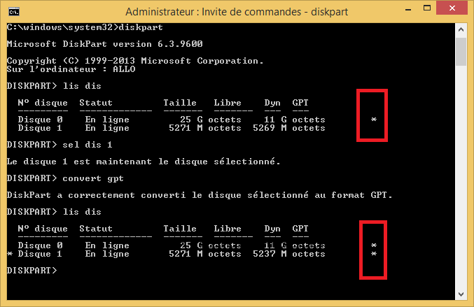

je suis l'avis de Donald, c'est un problème de ta table de partition qui est partitionné GpT.
Ton disque 0 est déjà partitionné GpT.
D'autant plus que quand je regarde ton image:
Il y a une étoile à droite de disque 0, indiquant que le disque 0 est en GpT.
Un exemple pour t'en convaincre:
Le disque 1, avant la conversion en GpT, n'a pas d'étoile à droite.
Après conversion en GpT, il y a une étoile.

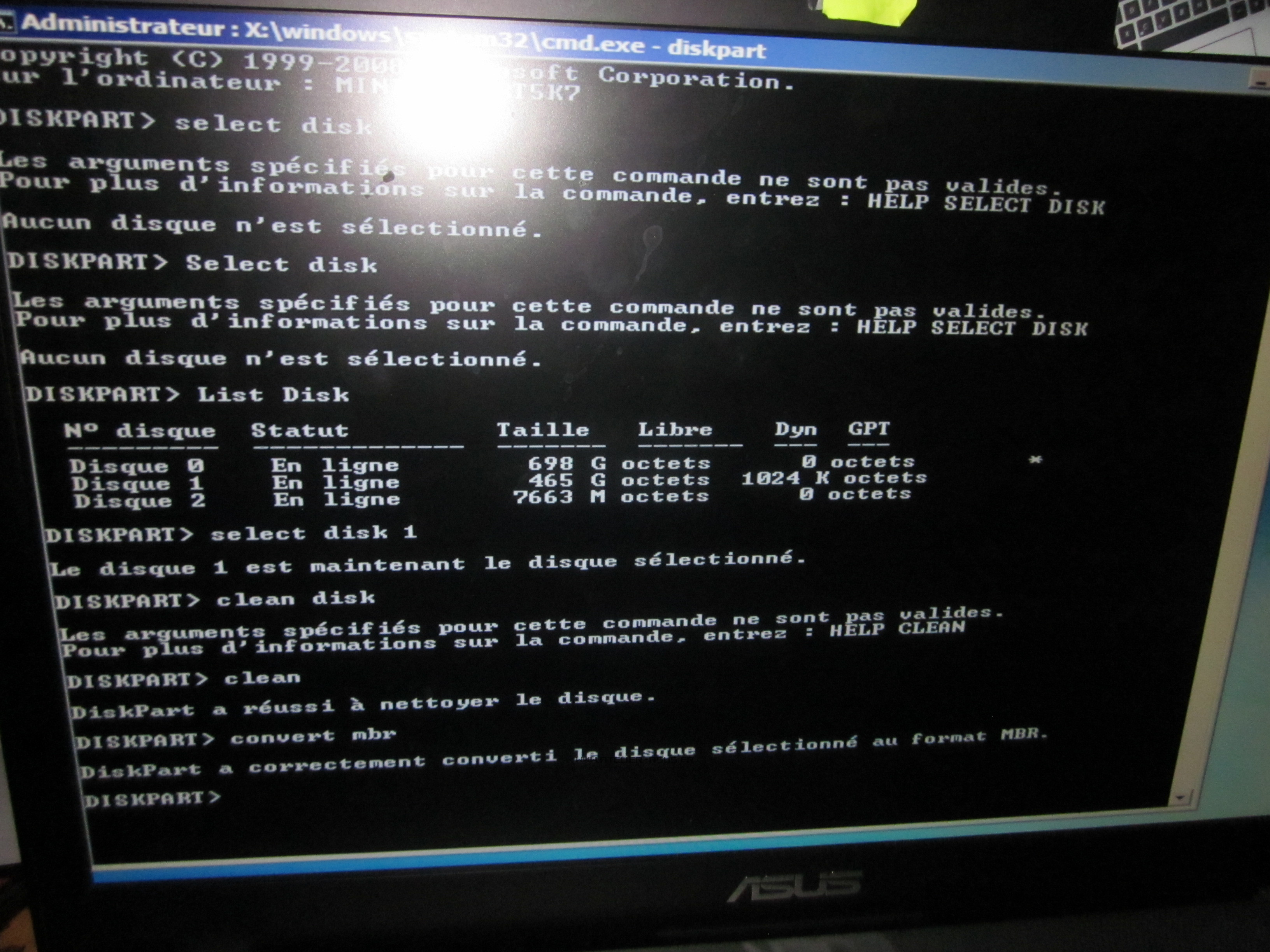

Salut nounous22,
Le disque 0 dans ton portable est le premier DD et il fait 750Go.
Il est en partitionnement GPT.
Le disque 1 est le deuxième DD est après conversion, maintenant,
il est en partitionnement MBR
Je me demande, si sur ton 1er DD 0 , tu n'as pas encore ton Windows.
Avec les commandes list disk, select disk, list volume, list partition,
on peut voir, ce qu'il y a sur ton DD. Si c'est ton disque d'origine 750Go,
l'autre DD à l'origine était en GPT. Il faut enlever ton DD de 500Go et
démarrer l'ordinateur avec ton DD d'origine. Sur une face du DD, c'est
inscrit ST500L...., c'est le 500Go.
Si tu vois sur ton 1er DD 0 750Go, tu vois des partition comme ci-dessus,
tu as Windows dessus. Tu mettrai ce DD dans boot option 1, F10 pour enregistrer
les changements. Tu démarres et tu tapotes rapidement sur F9, tu essayes aussi
la touche F8, sans périphériques attachés à l'ordinateur.
Si tu veux, tu peux aussi m'envoyer ton DD de 500G0 et je lui met Windows 7 dessus.
Je peux aussi t'envoyer l'iso.
Tes DVDs avec AI Recovery Burner, je ne sais plus si, il prépare et initialize le nouveau DD.
Backtracker le fait, mais, pour toi c'est un problème de démarrage.
La suite....
[BCOLOR=#ffffff]j'ai fini l'installation avec les dvd avec ''succès''' et eu reboot j'ai le meme message de W manager ... Wfailled to start ...[/BCOLOR]
Quand tu as un message comme çà, tu as du Windows intallé quelque part. Je ne sais pas
sur quel disque. Tu peux installer Windows sur un dique MBR ou GPT, c'est le démarrage qui change.
Si tu n'arrives pas à démarrer sur le DD 0 750Go(698), tu retournes dans le Bios sous l'onglet Advanced,
tu vas sur la ligne SATA Configuration et tu appuies sur Entrer.
Tu dois voir tes deux DD et ton lecteur DVD et tu regardes Sata mode sélection(par exemple AHCI)
sans rien changer tu appuies sur ESC pour quitter.
Tu me dis, ce que tu as vu.

ok je vais voir cela ce soir pour voir ce qu'il y a dessus mais à la base mon ordinateur démarré sur le DD de 500go l'autre n'étant qu'un disque de stockage je n'ai jamais rien installer dessus.
Oui concernant le disque 0 il est partitionné GPT mais lui je ne désire pas y toucher c pour cela que j'ai partionné mbr l'aut're disque.
N Nounous22 :
Pas sûr que le disque 0 soit lisible, car formaté GpT.
Seul les EFI/UEFI peuvent lire les GpT, et non les bios.
En voyant les captures d'écran, sous toute réserve, ton ordinateur ne semble pas supporter l'UEFI, je ne vois pas d'option.
Ces images ci-dessous sont des captures d'écran de mon UEFI, livré avec Windows 8.
Il y a l'option CSM, pour activer la prise en charge de certaines interruptions du bios, et dans l'autre image, il y a secureboot, qui est lié avec UEFI.
Je ne connais les caractéristiques du bios ou UEFI pour les ordinateurs asus livrés sous windows 7 (UEFI v2.3.1, EFI v2 ?), car je ne suis même pas certain de la version de L'efi pour ces derniers.
De plus, comme certains DVD de Windows 7 est basé sur l'EFI 2.0 (certains DVD de windows 7 n'ont pas de fichier pour prendre en charge EFI\UEFI) et que si la version de ton uefi est 2.3.1, avant l'installation de Windows, avec un DVD de Windows 7 supportant UEFI, car toutes ne supportent pas l'EFI\UEFI, il faudra activer le mode CSM, et de procéder à une installation.
J'avais fait un tutoriel à l’occasion pour les dualboots avec un uefi 2.3.1 (fourni en généralité avec les PC asus sous WIndows 8)
https://www.forum-des-portables-asus.fr/forums/wiki/dual-boot-windows-7-2008-r2-et-windows-8-81-1-uefi-2-3-1/
