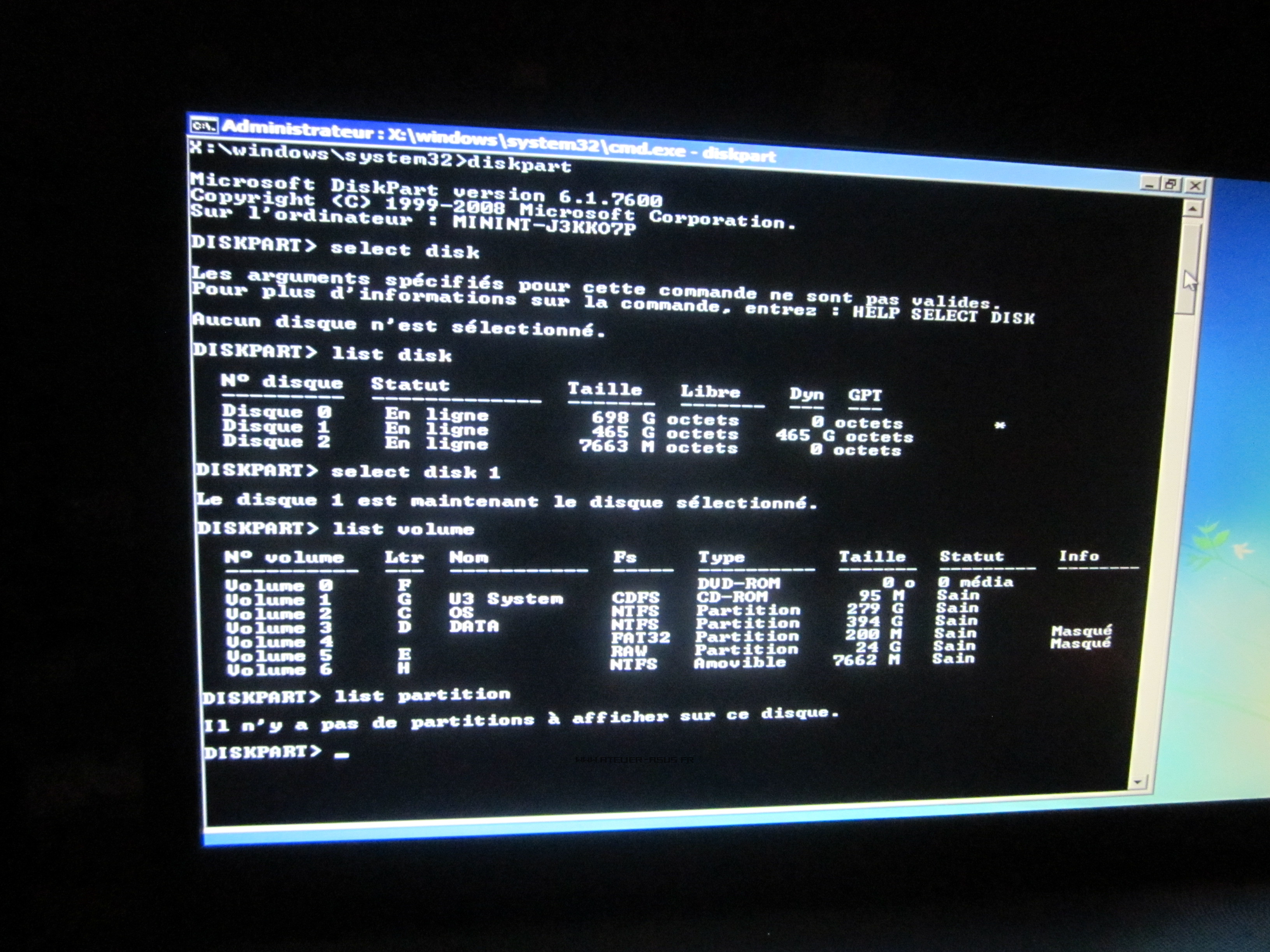

Je veux installer W sur le disque 1 que j'ai partionné MBR
le disque 0 je n'y touche pas!!!!!

Bon quand je fais select part sur le disque 1 on em dit qu'il n'y a aucune partition a afficher ............
C'est possible que mes partitions soient devenues inutilisable ?

sur le disque 1, tu as Windows d'installé
ta partition de récupération est en RAW(fichier image inutilisable sous Windows).
tu as une partition Data, tu as une partition système 200Mo, ect...

tu fais
select disk 1
list volume
list partition

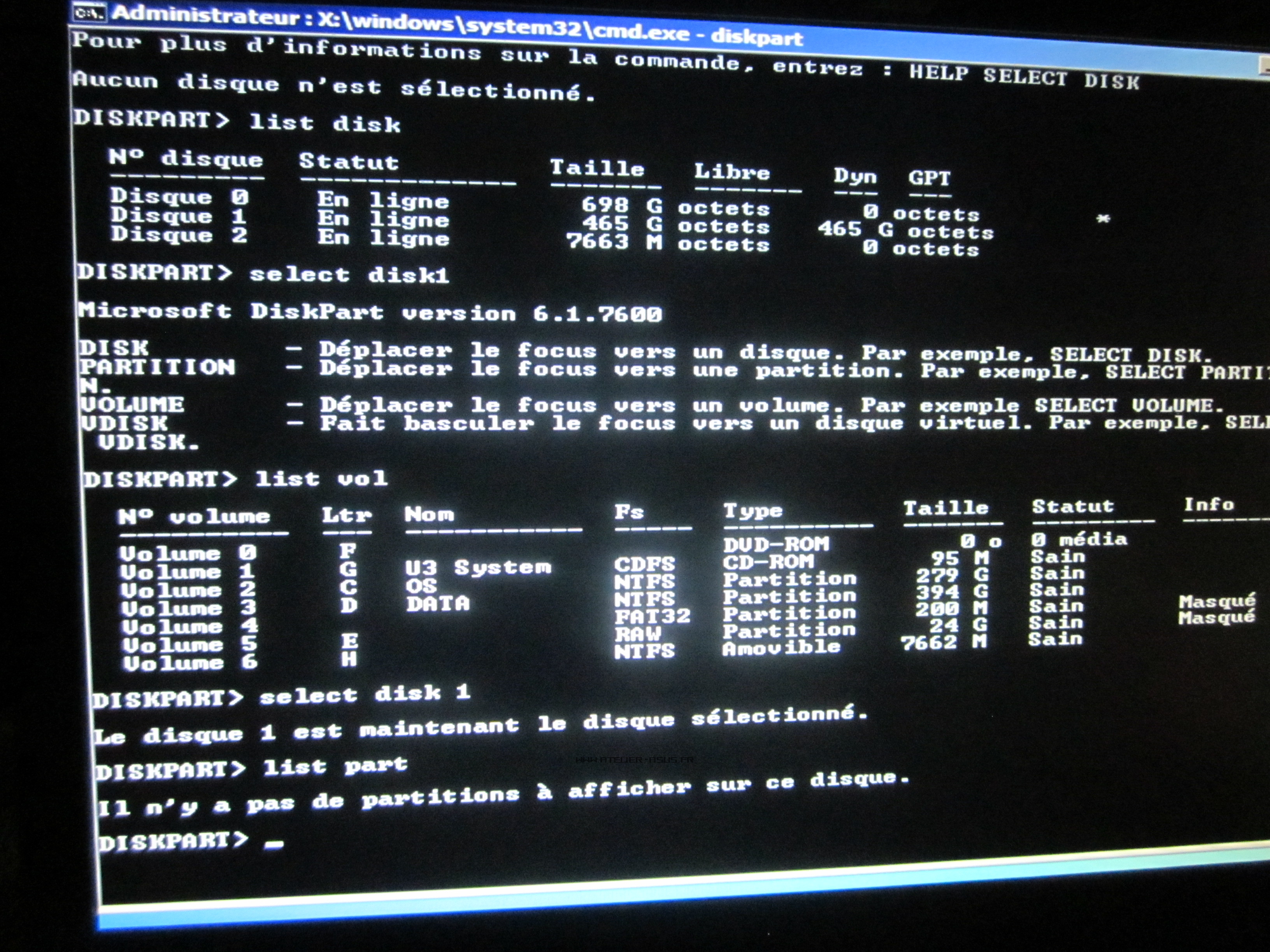

Tu as vu ? que le disque 1, ce n'est pas un disque de 500Go,
il est plus grand 750Go.

Voici une capture avec la manip entière ... pourquoi le disque 1 fait 750 en bas alors que en haut c le disque 0 je ne comprend rien ...

et non je n'ai fait aucun montagne photo ... (je ne sais pas faire ça d'ailleurs)! Mais si on vois W installé sur le disque 1 c bon signe non ? Pitié dit moi que c'est bon signe ...

Sur le disque de 750Go, tu as l'OS Windows.
Sur le disque de 500Go ? converti en MBR. Il faut enlever ce disque.
Démarrer sur le disque 750Go,
format GPT, avec partition de démarrage de 200Mo.
Essayer de réparer le démarrage(disque de réparation Windows 7).
Tu as les DVDs de récupération, si tu veux faire une nouvelle installation.
Comme, l'installation s'est faîte sur le disque de 750Go, c'est un format GPT.
A toi de voir !

Par ailleurs, ton disque 1 est vide, quand je vois ton image:
|num disque |status | Taille | Libre | Dyn | GpT |
|disque 1 | En ligne | 465 G | 465G | * | |
