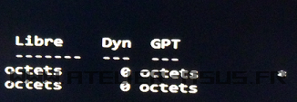

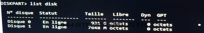

Analyse des disques durs, des partitions et volumes avec Diskpart
Windows 10:
Comme tu es sous Windows 10, suis ceci:
Alors je retire ce que j'ai dit auparavant.Juste une précision: même si ASUS ne s'est pas comporté de manière très commerciale, il faut avoir à l'esprit que ce portable même s'il est prévu pour W10, n'est absolument pas livré avec Windows mais avec Freedos ou Endless comme plusieurs autres modèle de la marque....Alors....

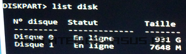

J'avais douté un moment, puisqu'il manquait les étoiles dans l'image des résultats de diskpart.Ton disque est en MBR et non en GPT mais ça n'est pas un problème, ça peut fonctionner comme ça.
A savoir que dans ce cas tu seras limité en nombre de partitions possibles.

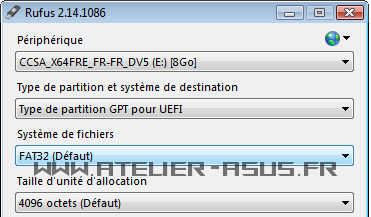

Je conseille aussi d'installer avec une table de partition GpT. En effet, les pilotes sont optimisés pour une table de partition UEFI, mais pas pour MBR (la gestion des interruptions diffère avec un WIndows installé en dos\MBR avec un windows installé en UEFI).Attendons peut-être de voir ce qu'en pense Alexandre, personnellement j'aurais tendance à réinstaller sur un disque GPT...
Il y a un truc que je ne comprends pas, concernant les captures d'écran du début, les tables de partitions étaient en GpT, je ne sais pas comment tu t'es retrouvé en table de partition dos\MBR.Ton disque est en MBR et non en GPT mais ça n'est pas un problème, ça peut fonctionner comme ça.
