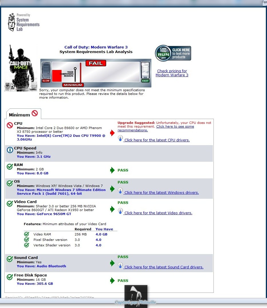

pour ce qui est de Can You Run It, comme dit Ant, c'est plus (ou moins) bidon!
d'après eux ma CG pt faire tourner COD - MOW 3 (sortie en nov 2011) sans souci - mais pas mon CPU (qui rempli pourtant les recommandés!!)
dc OK avec ma CG d'il y a 3 à 4 ans!!
Aaaaaaaaarf! pendant combien de temps avant qu'elle me claque dans les doigts?
en tt cas, 1 chose est sûre, c'est du grand n'importe quoi CYRI!!
