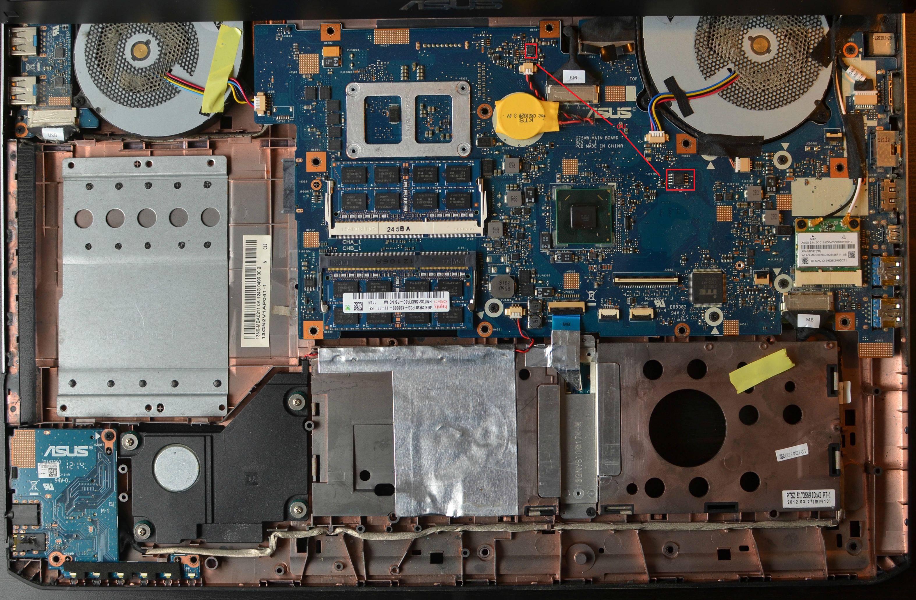

Ce qui est bizarre c'est que normalement ce bios n'est pas à souder, par contre j'ai beau retourner ma carte mère dans tout les sens, je n'arrive pas vraiment à repérer la puce et toutes celles que je vois sont soudé ! Je suis pas un pro en soudures mais s'il n'y a que ça à faire et bien je le ferais !
[spoiler=Image CM G75vw]
[/spoiler]
Image trouvé sur le net ! Le mien est propre mdr ! :)
Il y a t'il d'autre solution pour changer le bios ?
Essaye plutôt G75VW.222
Je ne te conseillerai le remplacement d'eeprom qu'en dernier recours. La reprogrammation est une méthode plus "douce" et qui semble possible sur G75vw d’après le sujet que je t'ai mis en lien plus haut.
Sur ta photo, l'eeprom qui nous intéresse pourrait être celle du bas. Peux-tu m'indiquer ce qu'il y a marqué sur le composant ?

Je te dis ça se soir, je l'ai pas sous la main :) j'avais pris en photo mais c'est trop flou sur la puce pour voir ce qu'il y a d'écrit.

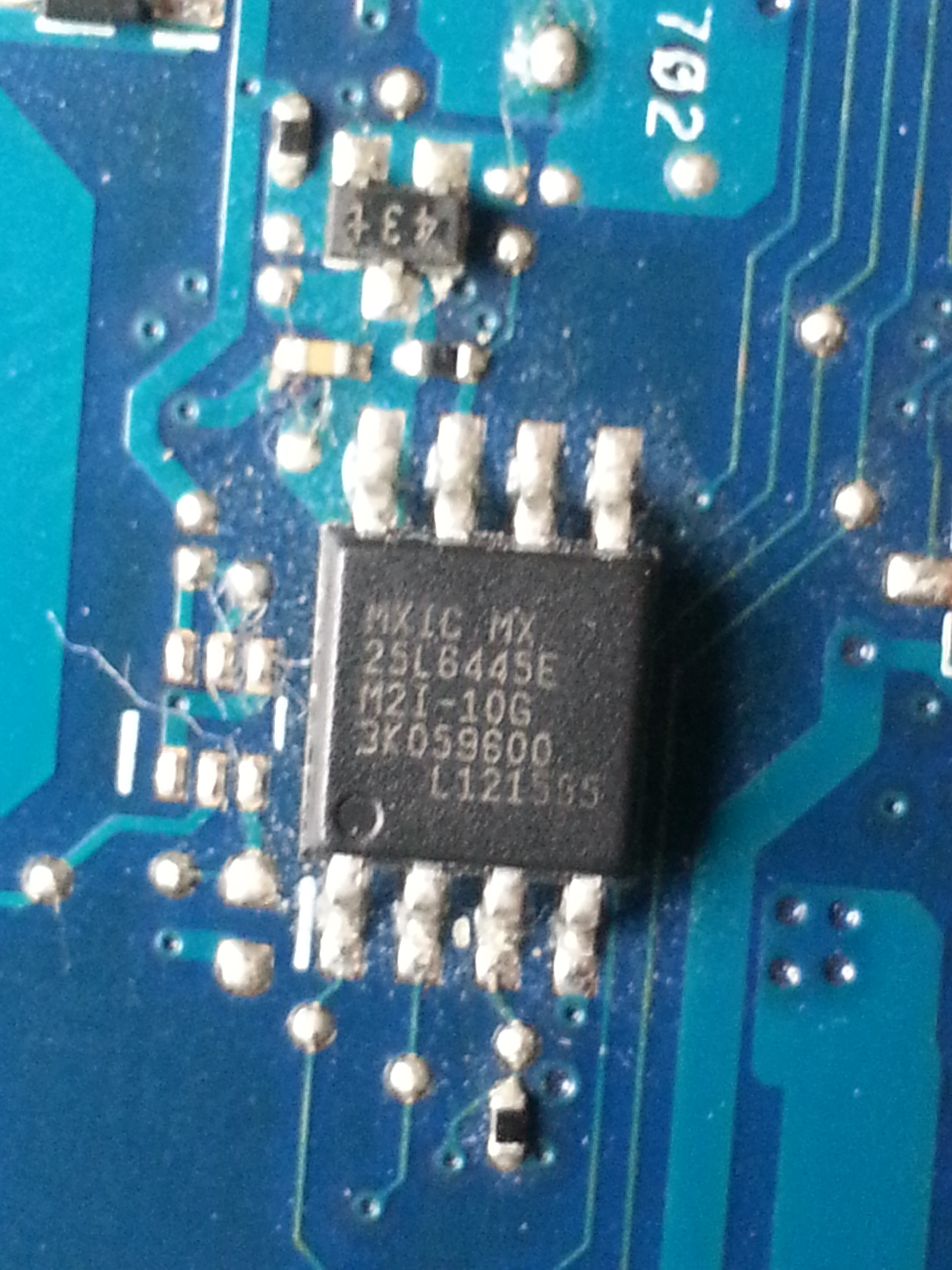

Bon alors, j'ai refais le test avec G75VW.222 mais rien (aussi bien sur clé USB que sur le CD) la clé usb ne réagit même pas.
Voici une image du bios :
[spoiler=BIOS]
[/spoiler]

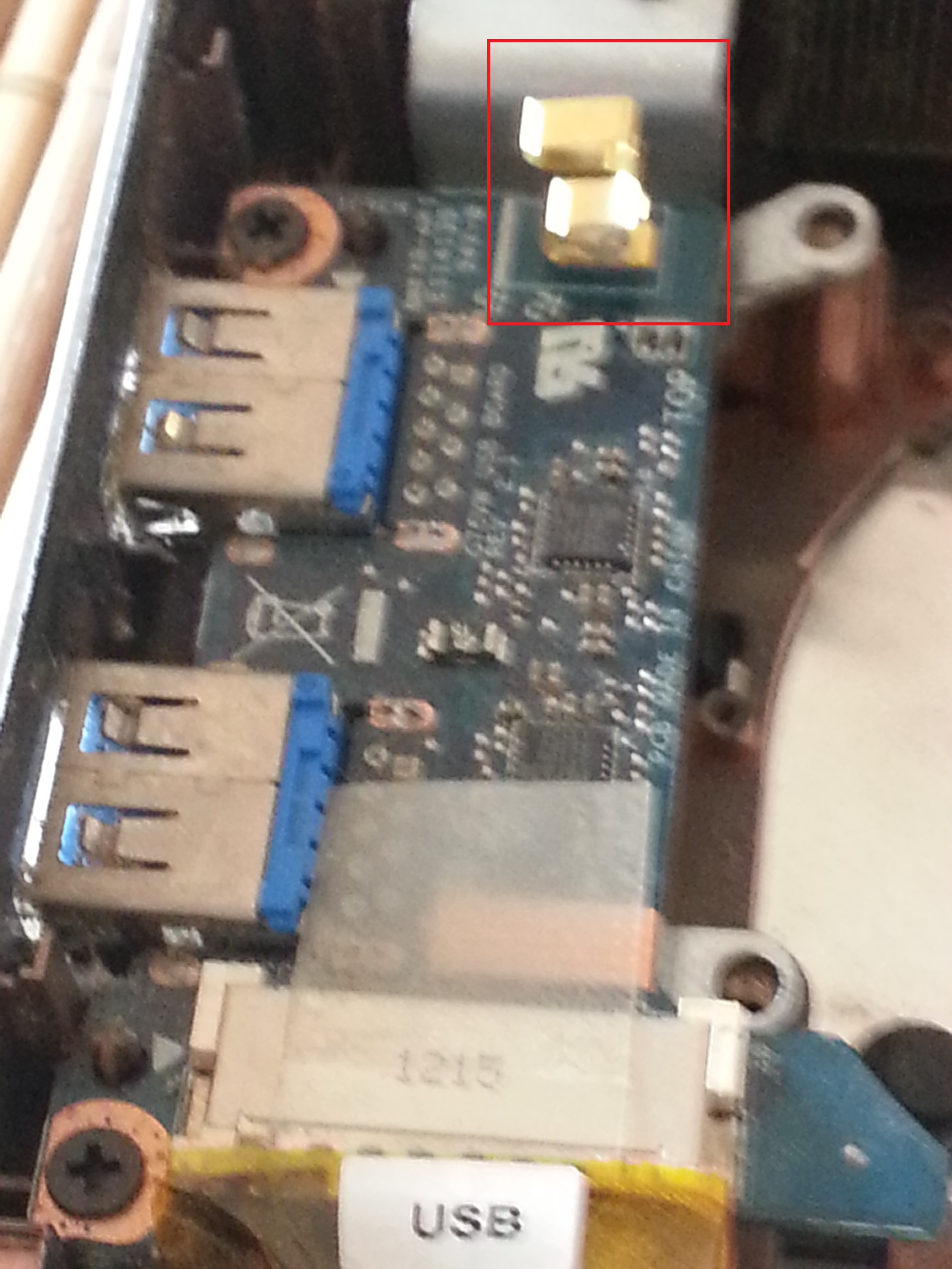

J'avais une autre question, sais-tu a quoi sert la petite broche qui dépasse sur cette image à gauche et sur une carte pour les ports usb3. Car à force d'ouvrir et de fermer le pc, elle c'est désoudé. Mais je ne vois pas son utilité ...
[spoiler=Broche dans l'encadré]
[/spoiler]

Je dois t'avouer que je ne me faisais pas trop d'illusion...
Bingo pour la puce ! C'est une mémoire flash Macronix dont voici le datasheet : https://www.macronix.com/Lists/DataSheet/Attachments/1555/MX25L6445E, 3V, 64Mb, v1.8.pdf
C'est là qu'il faut agir.
Pour la broche dorée que je crois deviner sur ta photo (floue!), ça n'a aucune utilité fonctionnelle pour toi en tant qu'utilisateur. Peut-être pour une mise à la masse d'un PCB plus aisée à des fins de mesures/ diag' ...

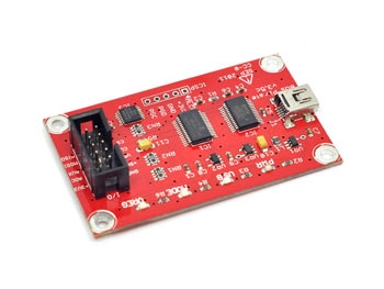

Oula je trouve pas ça plus simple que de dé-soudé un bios et d'en remettre un autre.
Par contre heu
J'ai lu un peu le post, ça parait bien compliquer pour un novice même si c'est bien détaillé. En plus il faut le faire sous linux :eek:
un Bus pirate v3,6
[spoiler=Lien Bus Pirate]https://www.evola.fr/bus-pirate-v36-p-164.html[/spoiler]
et
Kit sonde bus pirate
[spoiler]https://www.evola.fr/kit-sonde-pour-bus-pirate-p-186.html[/spoiler]
ce kit sonde ne peux pas remplacer le pomona et les cables ?
Cela éviterait que j'achète sur deux sites différents.
Etant donné que je n'y connais rien je préféré poser la question.
En plus le site d'évola est temporairement fermé ! Grrr
