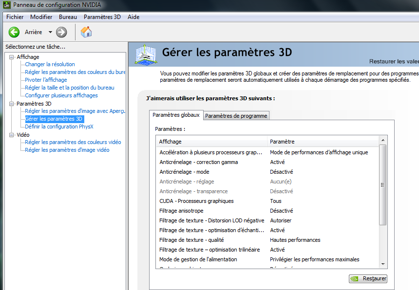

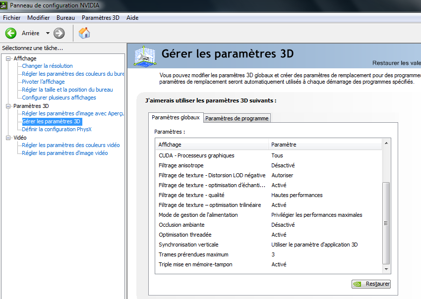

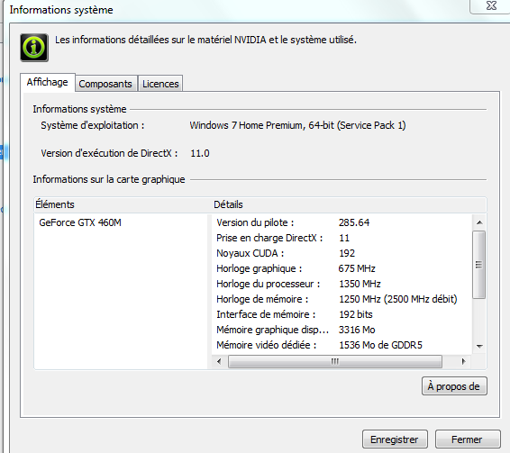

Pour faire office de bêta testeur, je viens de passer aux derniers drivers proposés par ASUSTREIBER, les 285.64 et ils sont installés, plus qu'à vérifier leur tenu sur des jeux vidéos:
Pour ceux qui recherchent la meilleure performance possible en jeux voici le réglage à effectuer dans le panneau de contrôle NVIDIA:
cf https://www.tweakguides.com/NVFORCE_1.html
Après avoir testé tout les jeux auxquels je joue actuellement aucun bug quelconque et de meilleures performances niveau framerate dans les jeux avec les version 285.64 d'ASUSTREIBER en voici le résultat synthétique:
et les températures maxi relevées ne sont plus durant ce test de 79°C mais 72°C idem dans les jeux tel que skyrim, deus ex human revolution, gta 4.

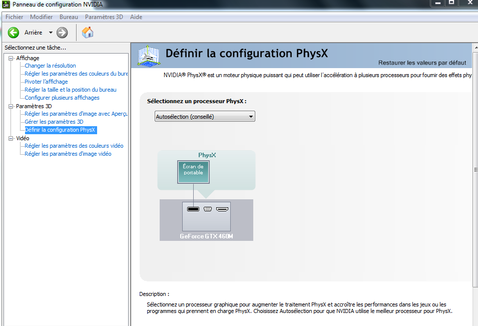

Ok pour physx, je l'ai quand même installé manuellement.

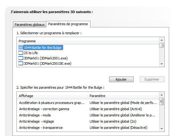

tu cliques sur AJOUTER en rapport de ce screen et tu vas chercher dans la boite de dialogue le fichier executable de ton jeu il va s'ajouter à la liste tu n'auras plus qu'à régler les paramètres de son profil en cochant le GPU NVIDIA et non AUTO.

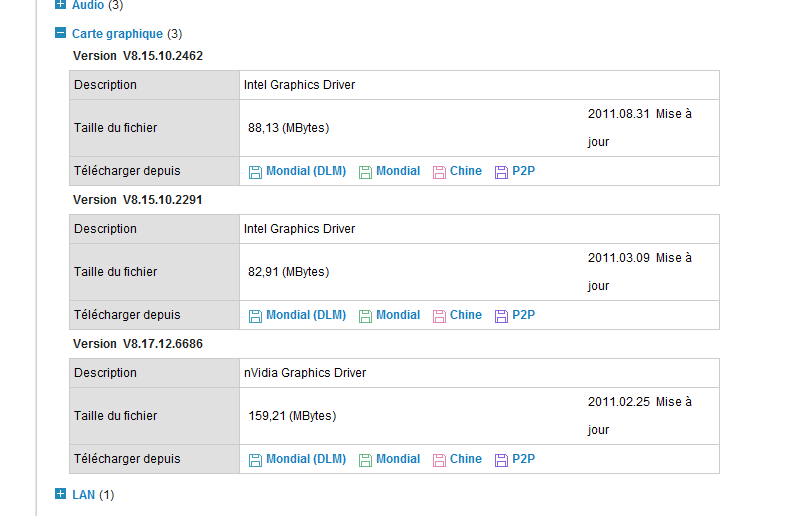

Reprend les pilotes de chez ASUS ici tout simplement:
--> https://support.asus.com/ServiceHome.aspx?SLanguage=fr-fr
et tu entres la version précise K73S et la suite tu prends les pilotes de la section VGA et les réinstalles, sinon tu les as déjà sur un DVD nommé DRIVERS and UTILITIES et tu regardes dans un dossier nommé VGA (ce DVD est fourni avec ta machine obligatoirement).
genre ceci:
donc NVIDIA DRIVER.
