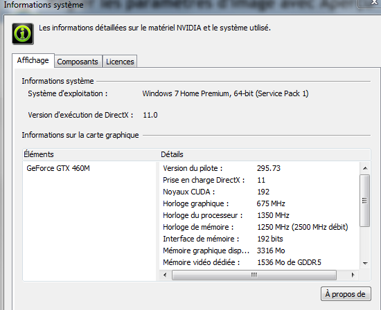

Suite à ma récupération du G53Sw j'ai mis à jour les drivers avec les dernier WHQL de chez VIDIA: 295.73
et ils passent très bien en appliquant le tutoriel plus haut et aucun soucis à déplorer avec.

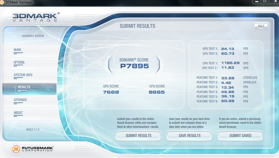

Pour le test 3DMark Vantage en PERFORMANCE voici le screen du résultat:
