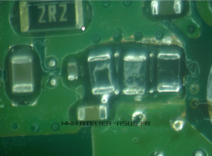

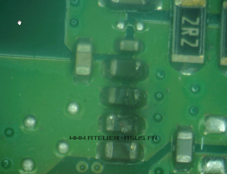

Au démontage, sous la nappe écran, nous constatons à l’œil nu une coloration anormale sur les inducteurs d'entrée.
Rendu au microscope :

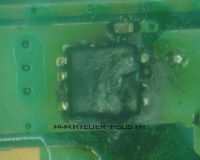

en retirant la carte nous apercevons une tâche sur le dessous du clavier, un MOSFET atomisé !
Pour cuire à ce point, il faut qu'il y ait eu un court circuit à la masse en aval.

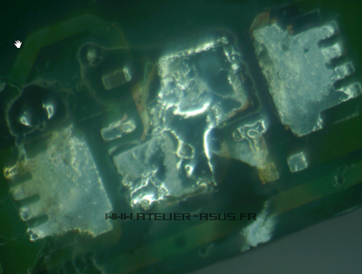

En retirant le composant, le métal sera fondu sur les pistes cuivre, et il sera sans doute obligatoire de replacer le composant et tirer un fil.

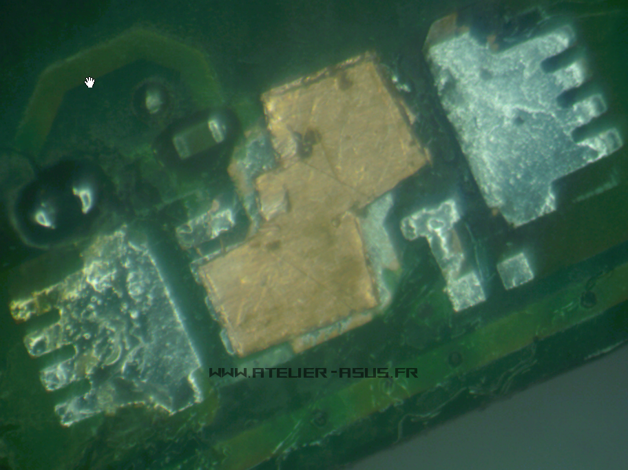

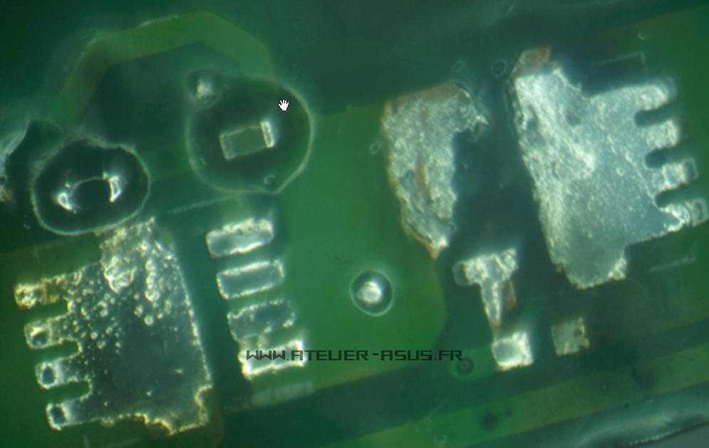

la zone du MOSFET a été nettoyée, le 2e MOSFET ayant eu la même surcharge sera remplacé aussi.
et la zone à refaire sera remplacée par du cuivre neuf.
A partir de la, nous pouvons à nouveau travailler dans de bonnes conditions.

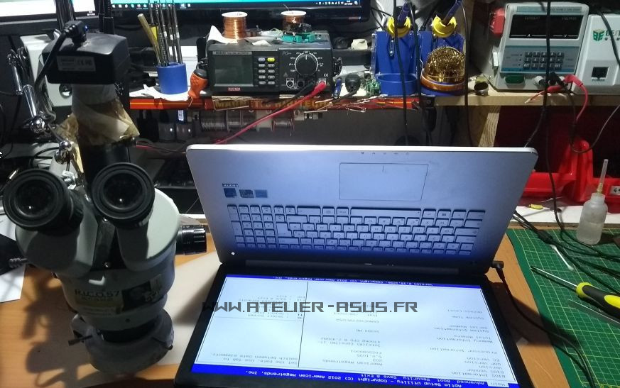

Symptômes : le portable ne démarre pas , aucune led, malgré une batterie et une alimentation neuve.
Technicien en charge de l'intervention : RICO57 RICO57

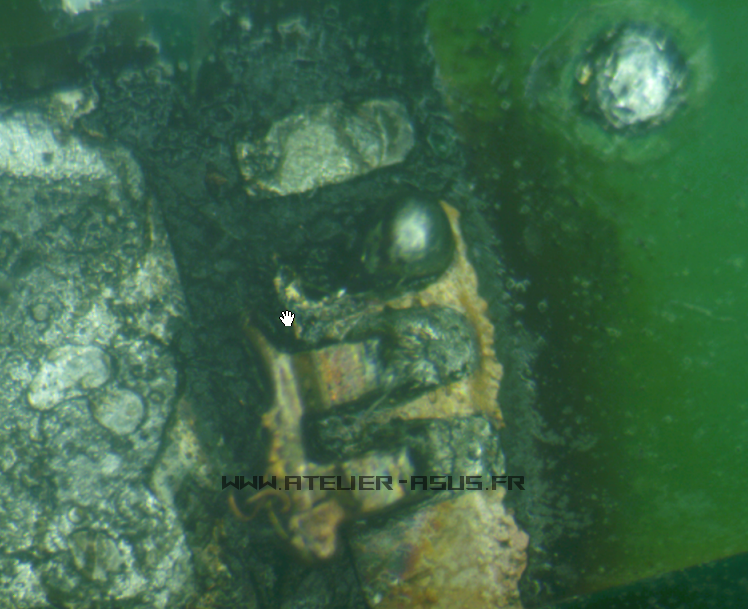

Afficher la pièce jointe 25865
Afficher la pièce jointe 25866

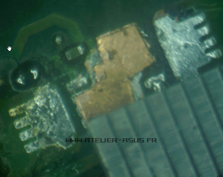

Afficher la pièce jointe 25867

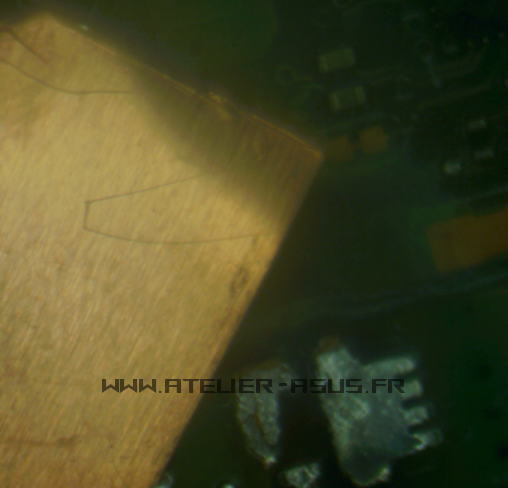

les bobines ont été remplacées par 3 un peu plus grosses .
Afficher la pièce jointe 25868

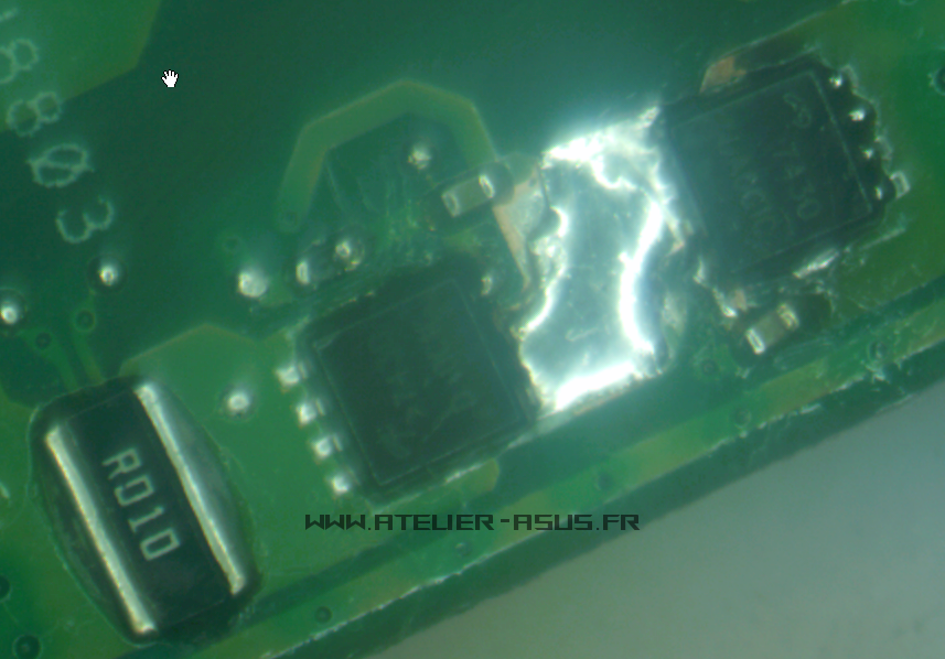

Afficher la pièce jointe 25869
Afficher la pièce jointe 25870
Afficher la pièce jointe 25871
Afficher la pièce jointe 25872
Afficher la pièce jointe 25873
Par sécurité, nous remplaçons la capa de redressement de 2200mF qui était trop proche.
Afficher la pièce jointe 25874
Afficher la pièce jointe 25875

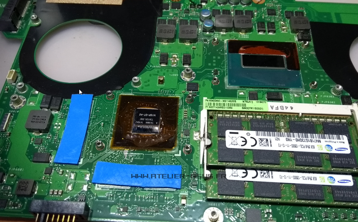

Nous profitons pour effectuer un contrôle des pâtes thermiques.
Nous constatons l'abscence de pad sur les RAM graphiques .
Nous en ajoutons.
Afficher la pièce jointe 25876
Le portable et remonté et testé.
Tout est opérationnel.
Afficher la pièce jointe 25864
