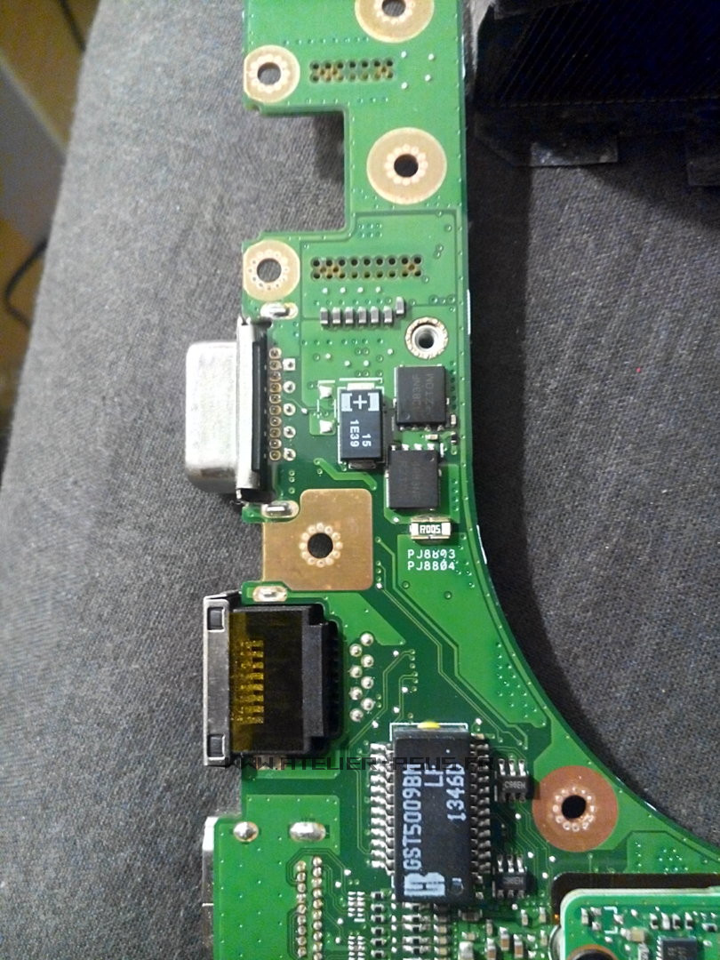

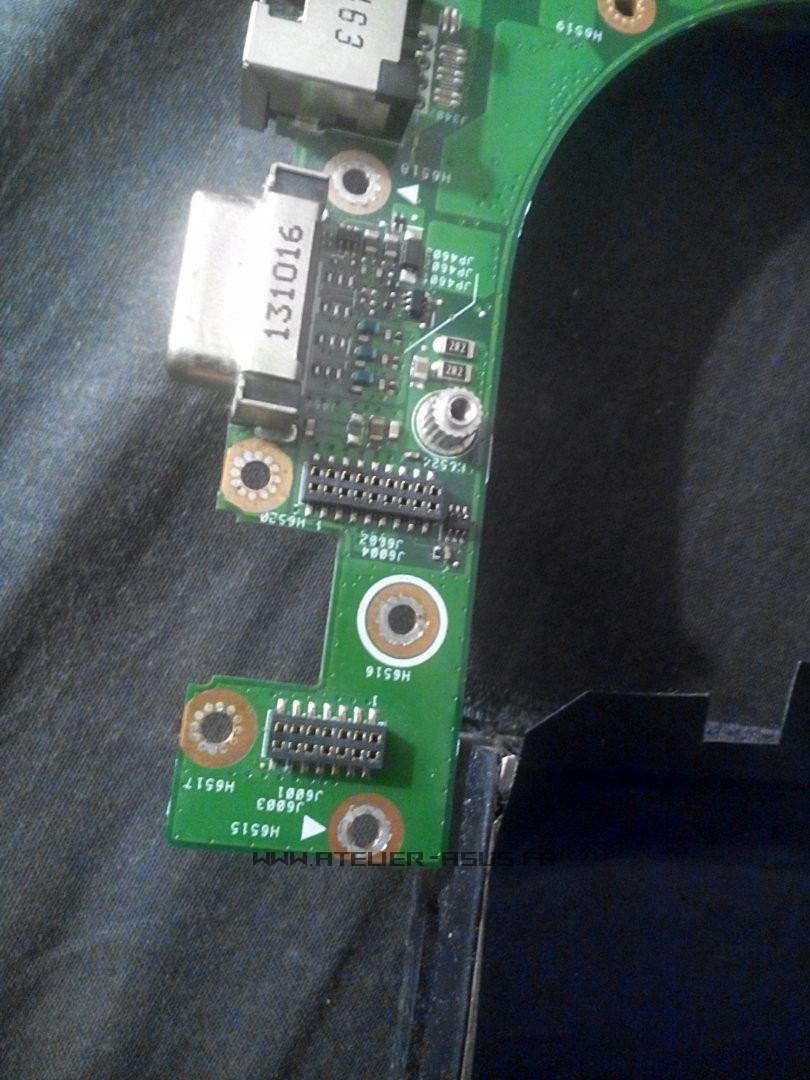

Voici l'emplacement a vide :
Dessus :

Après avoir démonter le pc pour un nettoyage, j'ai voulu tester le pc avant de tous remonter, j'ai installer la petite carte avec le bouton power, sans le fixer, et connecter le chargeur, led OK et voyant power OK mais il c'est allumer puis couper... Et depuis plus rien le pc ne veut plus s'allumer, j'ai fais bouger la petite pièces avec le bouton power, vu qu'il n'était pas fixer je pense a un court circuit...
Je crois que ton erreur a été de ne pas fixer cet élément à la carte mère. Les points de fixation en plus de relier mécaniquement les éléments, relient les masses électriques de chaque partie. Un composant sensible de la carte mère a pu en souffrir...un fusible dans le meilleur des cas.
Après je me suis dis peut être le connecteur de charge, mais en branchant la batterie vu qu'elle est chargée sa devrais ce lancer, sauf si il faut que le connecteur sois fonctionnel. Mais vu que la carte mère chauffe quand je branche l'alimentation, je pense que le jus passe et donc que le connecteur n'est pas défectueux.
Oui, en fait le portable devrait fonctionner sur batterie (sous réserve qu'elle soit suffisamment chargée) même avec un connecteur HS.

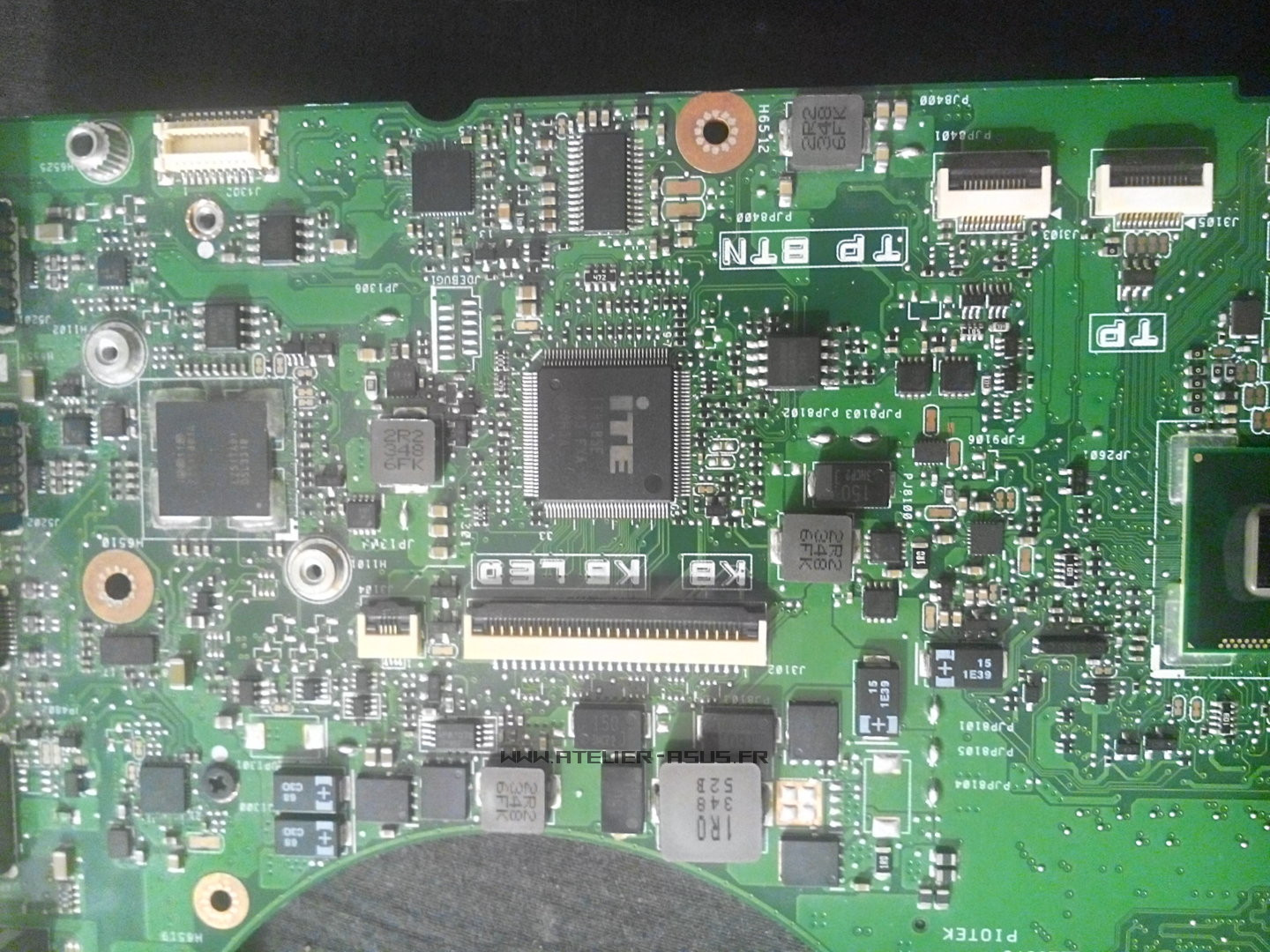

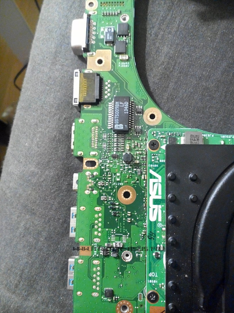

Voici des photo de la cm, en vois tu?

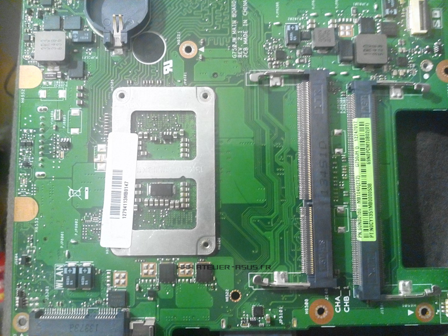

L'autre côté

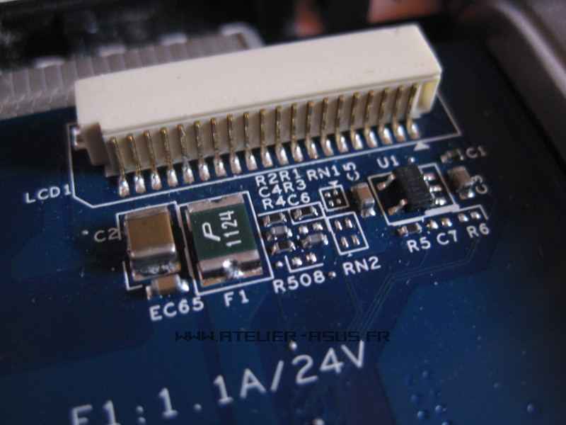

Difficile à dire vu d'ici. En plus les ingés d'Asus sont un peu avares d'inscription sur leurs cartes mères contrairement à cette carte provenant d'un Acer où le fusible est identifié par l"étiquette" F1
