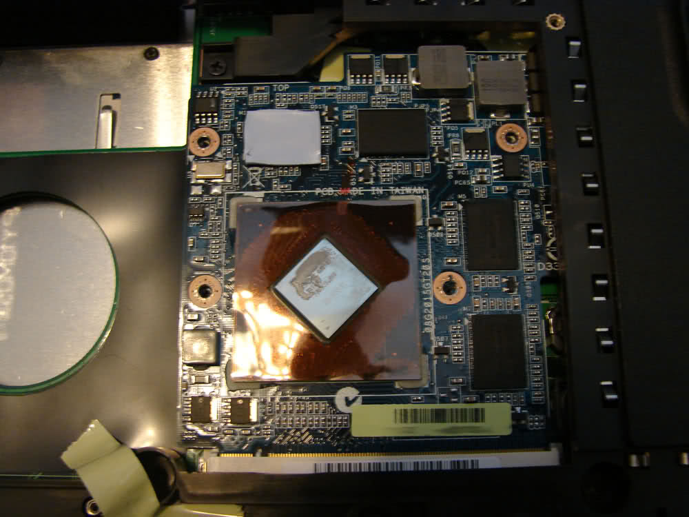

c'est celle-là la CG qui équipe le M70Vn
retournée, elle s'enfiche dans le slot MXM, GPU vers le bas (qd le PC est retourné) ou vers le haut (quand le PC est posé normalement)
même sens donc que les GTX 260M citées:
après pour la taille faut vérifier, mais vu l'orientation ça ira du coté de l'encoche du slot et probablement de l'autre côté aussi - la longueur également joue, mais ça devrait passer aussi ^^
milediou pour mémoire, mon slot MXM est positionné comme ceci sur la CM (je remets, je suis pas sûr que tu ais calculé cela, si??):
lds cette configuration, le heat sink vient, passe par en-dessous, dc le GPU vient se coller dessus, vers le bas (qd le PC est posé à l'envers) ou vers le haut (qd le PC est en position normale)

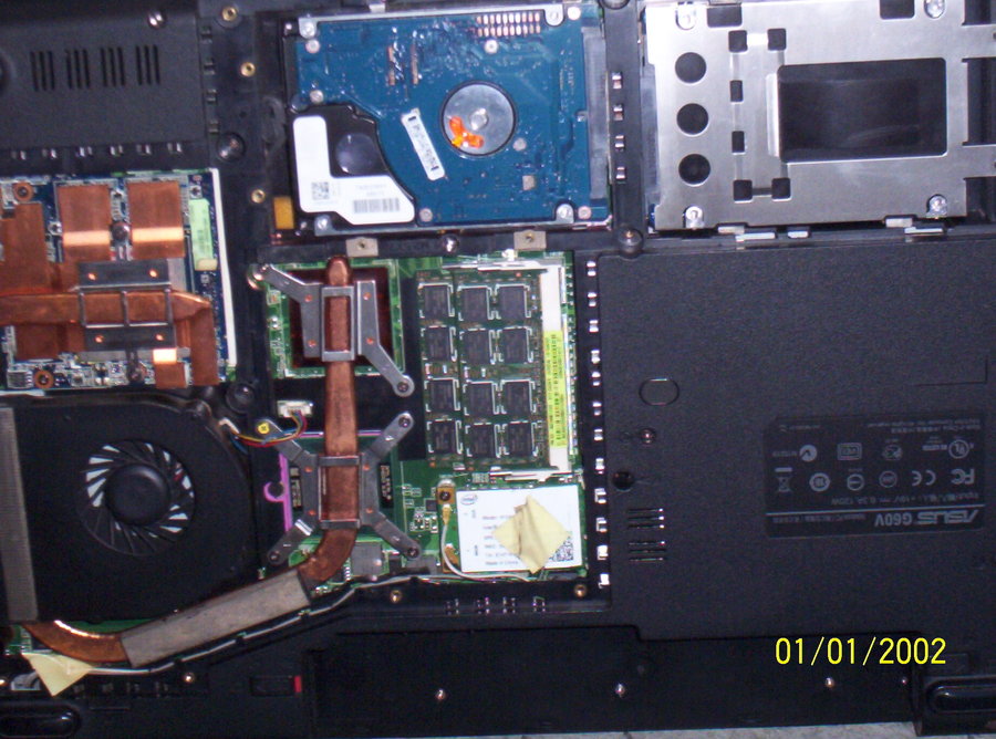

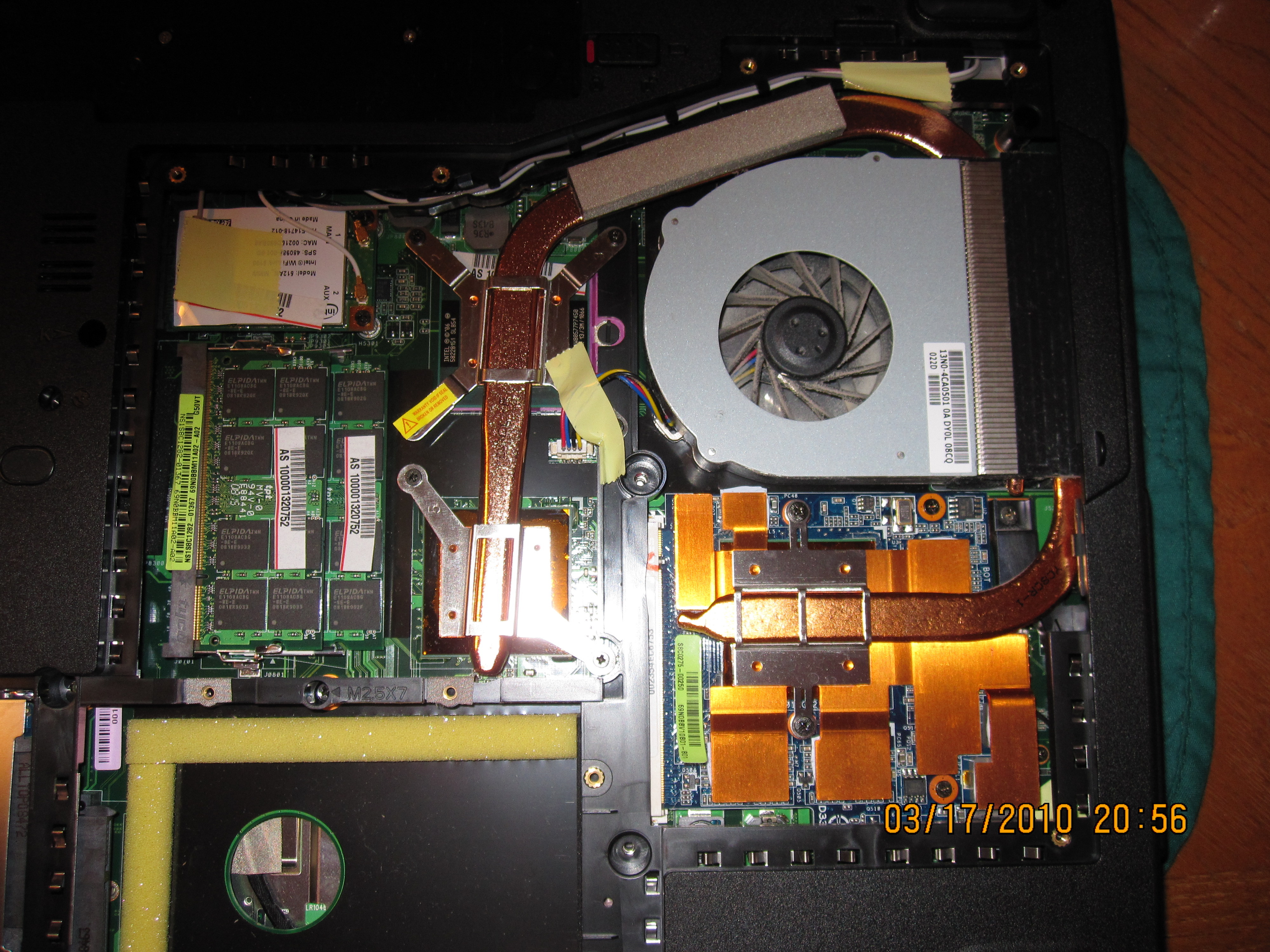

photos de l'intérieur de ces machines:
G60VX:

G50VT:
https://forum.notebookreview.com/hardware-components-aftermarket-upgrades/380544-can-asus-g50vt-x5-support-gtx-280m.html
https://forum.notebookreview.com/asus/470138-asus-g50vt-x5-dust-cleaning.html
le détrompeur est à gauche, GPU au-dessus => inscription TOP sur la face de la CG où se trouve le GPU
sur mon PC, le détrompeur étant à droite, et le caloduc passant tt en dessous => GPU en bas, il suffit de retourner la CG ^^

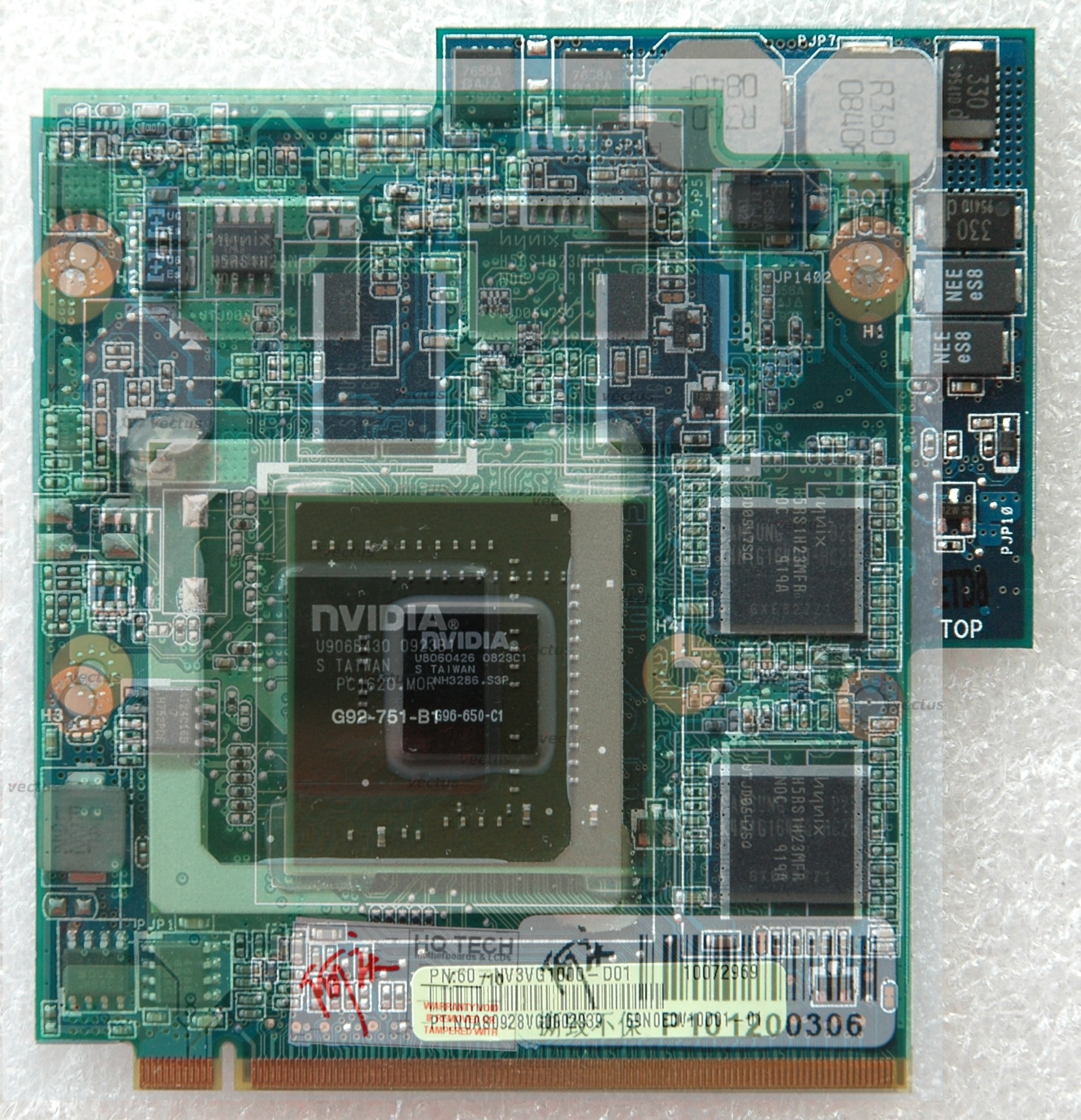

Commence par faire une photo de ta carte en vue de dessus, puis dans un log' de retouche tu superposes les deux photos en rendant l'une des deux transparentes. Tu ajustes l'échelle en te basant sur le connecteur MXM.
Ca te permettra d'évaluer avec précision les écarts sur les composants sensibles.

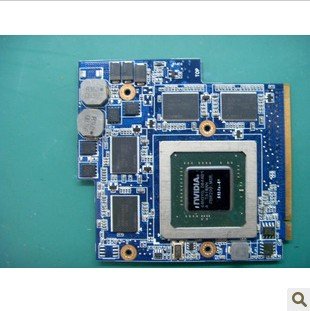

Ben oui, ça aussi c'est à prendre en compte ! Pourtant grosso merdo, les trous de fixation à l'arrière de la carte (à l'opposé du connecteur) ont l'air de se trouver au même endroit, non ?
regarde mon montage ce que ça donne
le GPU de la GTX 260M a l'air énorme à côté de celui de la 9650M GT
ou alors y a un problème d’échelle, mais ça m'étonnerait vu que la 9650 est 1 CG "medium size" et la 260 1 CG "large" (enfin en MXM 3, mais je sais pas si ici ça change grand chose)
et de plus, les 2 MXM sont à l'échelle sur la montage, dc:
RAAAAAAAAAAAAAAH !!!!!!!

Non, en fait c'est normal. Le support BGA fait 25x25mm pour les deux. Le die de la GTX contiendrait 754Millions de transistors contre 314Millions pour la tienne (même finesse de gravure 55nm) donc normal que la surface soit deux fois plus grande => https://www.notebookcheck.biz/NVIDIA-GeForce-GTX-260M.17448.0.html
Le die de la GTX doit faire 15x15 environ soit 225mm2.

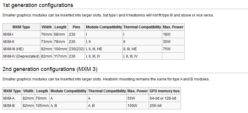

d'autre part, attention, il me semble que il y a des normes en MXM et que ça comprend not. des échelles de puissance
cf ici: https://en.wikipedia.org/wiki/Mobile_PCI_Express_Module
Notebookcheck parle de la GTX 260M de manière générale, en MXM 3
celle d'Asus, peut se trouver en MXM 3, ou en MXM 2.1 (et dans le cas qui ns intéresse justement)
comment un slot MXM 2.1 pourrait dans ce cas délivrer les 65 ou 75 W de puissance requis par la CG alors qu'il ne peut en fournir que 35??

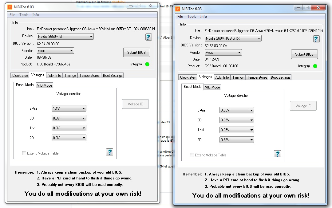

cf aussi mon post plus haut où je compare les différences de voltage entre la 9650M et la 260M, par lecture des VGABIOS:
les tensions de la 9650M GT st + basses que celles de la GTX 360, que se soit en 2D ou en 3D ^^
ça confirmerait les dires d'ant, non?
