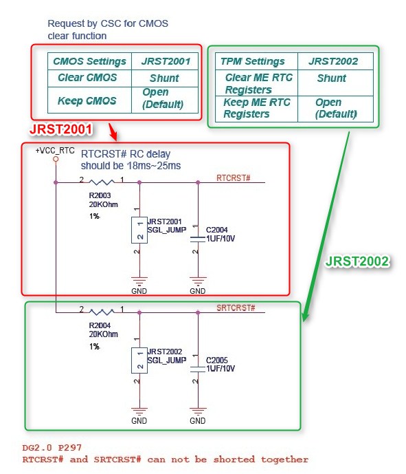

pour compléter ce topic, et que ça reste visible sur le fofo, j'ai découvert ça 1 peu par hasard
il est possible que sur certains modèles de portables Asus, on ne trouve que ces indications:
JRST2001 et JRST2002
en ce demandant à quoi ça peu correspondre
Donc
- le 1er correspondrait vraisemblablement aux paramètres sauvegardés en CMOS (CMOS Settings)
- le 2nd correspondrait vraisemblablement aux paramètres sauvegardé du TPM
shunter les points de JRST2001 revient à faire 1 clear CMOS sans se fatiguer ^^
cf par exemple schémas de la CM du K42F en page 12
(y en a peut-être d'autres modèles où c'est également indiqué, j'ai pas vérifié)
