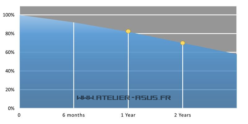

Cycle de vie de la batterie
  1. En raison des propriétés chimiques des ions lithium, la capacité de la batterie diminue progressivement avec l'utilisation. C'est un phénomène normal.
  2. La durée de vie d’une batterie Li-ion est d’environ 300 à 500 cycles. Dans des conditions normales d'utilisation et à des températures ambiantes (25), la batterie Li-ion devrait se décharger et se recharger normalement pendant 300 cycles (ou environ un an). Ensuite, la capacité de la batterie chutera à 80% de sa capacité initiale.
  3. La diminution de la durée de vie de la batterie varie en fonction de la conception, du modèle, de la consommation d'énergie du système, des programmes et des logiciels d'exploitation et des paramètres de gestion de l'alimentation. Des températures de fonctionnement élevées / basses et des opérations anormales peuvent entraîner une diminution de 60% ou plus de la durée de vie de la batterie en très peu de temps.
  4. Le taux de décharge de la batterie dépend des opérations logicielles et des paramètres de gestion de l’énergie de l’ordinateur portable ou de la tablette. Par exemple, l'exécution de programmes nécessitant beaucoup de calcul, tels que les logiciels graphiques, les logiciels de jeu et la lecture de vidéos, consomme plus d'énergie que l'exécution d'un logiciel de traitement de texte général. Lorsqu'un ordinateur portable chargé par batterie est connecté en externe à des périphériques USB ou Thunderbolt supplémentaires, la charge de la batterie se décharge également plus rapidement.
