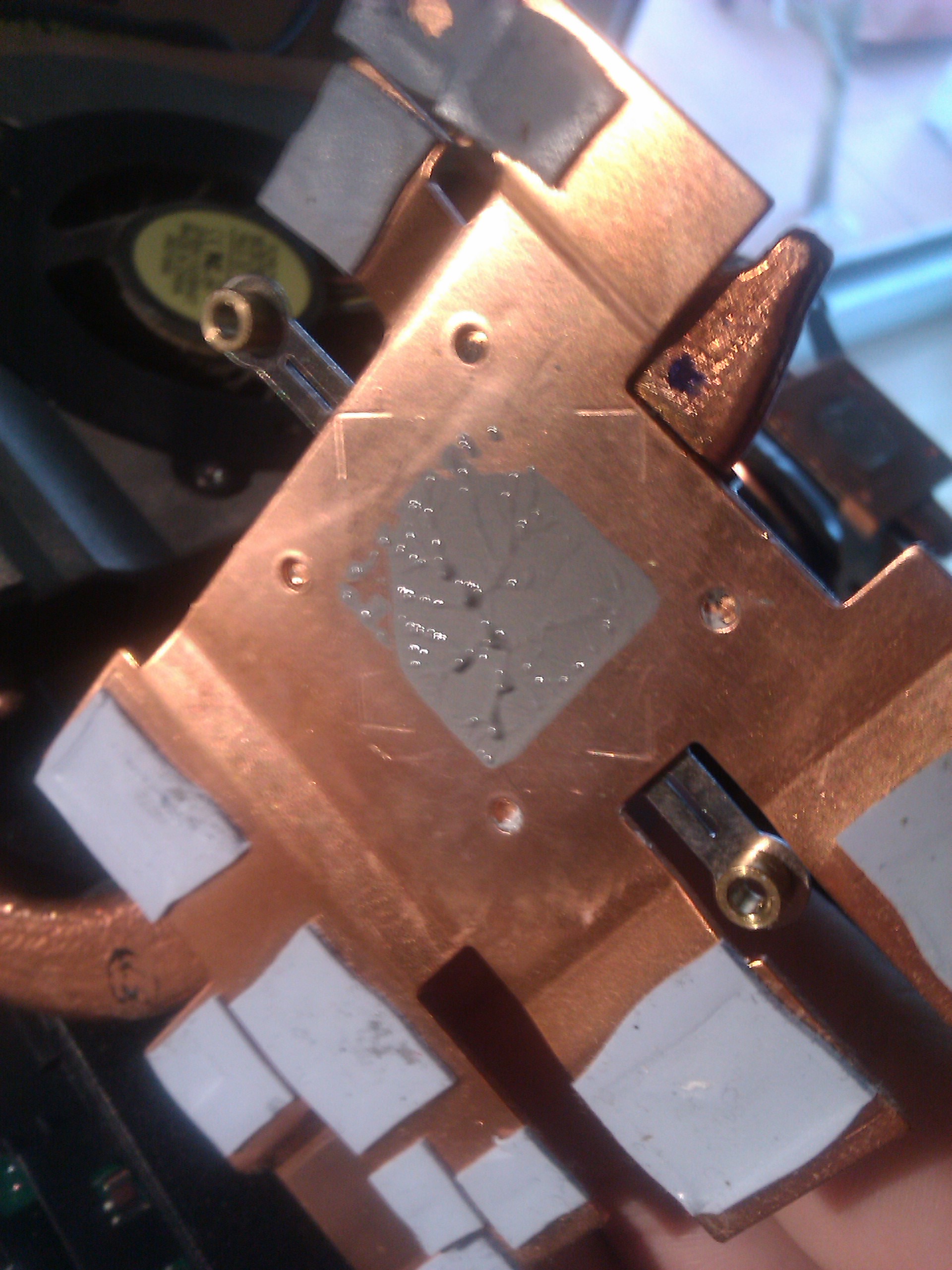

Si on y regarde de plus prés sur cette photo :
le contact ne se ferait pas partout entre le die GPU et heatsink (deux zones sans pate thermique).

pour la trace sur le heatsink, c'est surement due au fait que je ne l'avait pas re visser mais seulement poser. mais je vais revérifier au cas ou.
J'ai trouver ou me procurer de l'alcohol a 90, donc je ferrai tout sa d'un coup.
pour les modifs je les avait faites, mais vu que j'ai changer de drivers je vais devoir re changer la partie config Nvidia.
je fait tout sa et je vous dit ce que ça donne.
