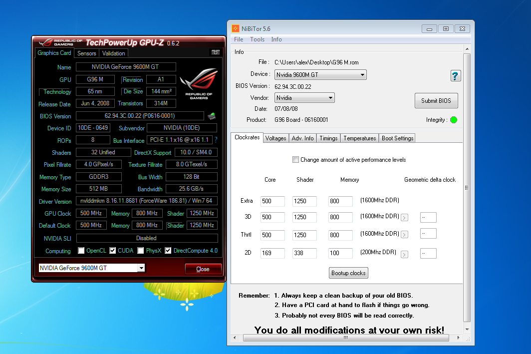

quand j'ai voulue faire comme NW hier en copiant les "Performance Table Entries" en 4 pour les recoller en 2 et 3 la pastille intergrity est devenue jaune , je n'est donc pas oser aller plus loin ...
tu pense que je peut flash mon bios avec le tient que tu a modifier ?
je ne s'est pas du tout utiliser nvflash ....

Je reviens sur le PCIE 1.1 : tu devrais essayer d'autres drivers, si ceux-là ne sont pas bien adaptés ils peuvent te limiter. Pourquoi ne pas mettre les 186.81 que je t'ai suggéré ?
J'ai vu sur le forum NBR un gars qui a eu un accroissement comme ça : "bandwidth improve".
A essayer.

Il faut extraire et garder une copie originale, càd non modifié, de ton bios.
Tu vas travailler sur une autre copie pour modifier la Performance Table Entries.
NightWalker avait nibitor 4.6, perso j'ai utilisé la 5.0.
Par MP à l'instant je t'ai envoyé un lien pour cette v5.0 si tu ne l'as pas.
Suis pas à pas ce que NW explique, perso je n'ai pas fait autrement.
Je viens de refaire en essai de copiage de l'entrée #4 sur les #2 et #3, tout se passe bien, no problemo. "Apply" et Nibitor ne bronche pas et reste en vert :)
Tu ne sais pas utiliser Nvflash ? Moi non plus avant cette 9600, donc pas de panique.
Lis ça Tuto : Flasher une carte graphique Nvidia
Lis et relis, comprend bien ce que tu va faire avant de passer à une étape suivante.
On en reparle.

tout est rentrer dans l'ordre
bios flasher comme la stipuler NW tout c'est bien déroulé sur nvflash
encore merci pour ton aide précieuse sans laquelle j'y serais parvenue

Pour revenir sur le PCIE, la 1ère valeur avant @ représente ce que la CG peut faire.
La 2ème valeur, après @, est l'état du pc.
Dans ton cas les valeurs étant égales, le pc exploite à fond la CG.
Ce qui est très bien. :)
