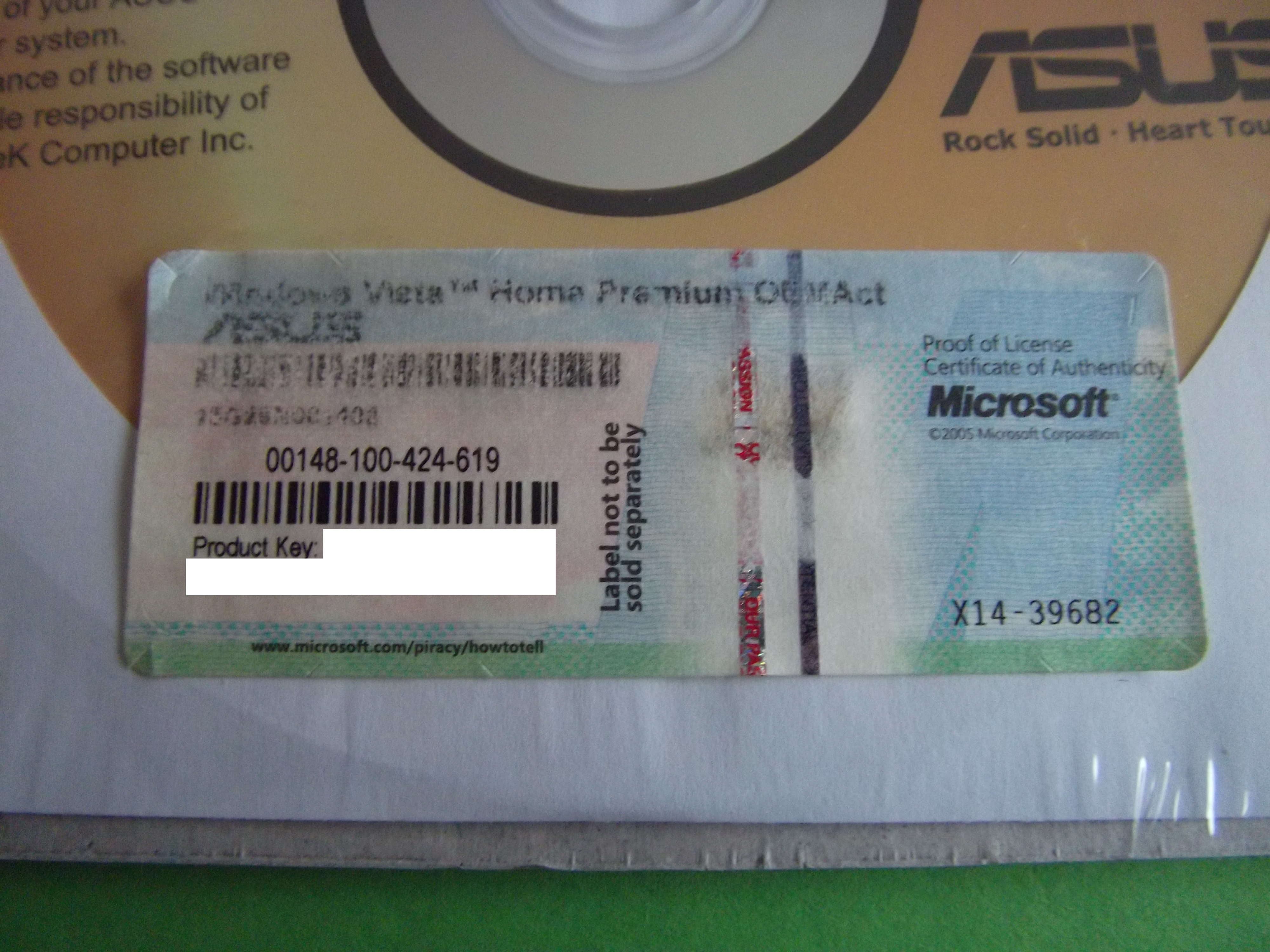

Est-ce que la clé d'activation de ta licence est encore lisible au moins ?

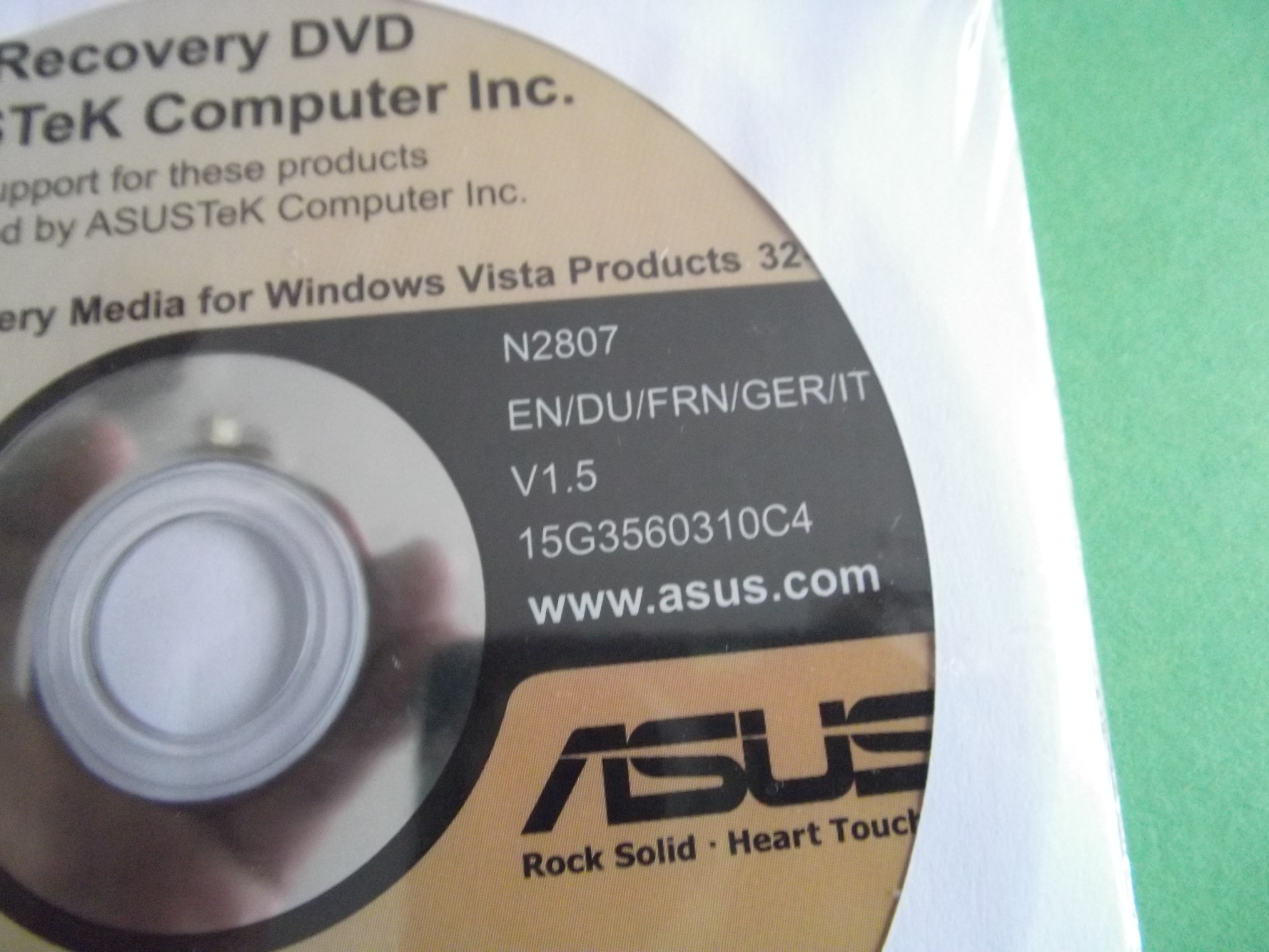

le code d'activation est encore lisible et je vais le recopier avant qu'il soit trop tard, sur le dvd recovery: c'est ecrit pour windows vista products 32-bit
N2807
EN/DU/FRN/GER/IT
V1.5
15G3560310C4
iln'y a pas de XPH ou XPP, j'ai mi le dvd dedans et il me dit rien sur la version
c'est la version vista home premium => https://cgi.ebay.it/Asus-X56T-Windows-Vista-CD-mit-Lizenz-15G3560310C4-DVD_W0QQitemZ170692310034QQcategoryZ31534QQrdZ1QQssPageNameZWINQ3aPOST0Q3aRECOQ3aBINQQcmdZViewItem
De là, tu as deux solutions pour conserver cette version :
- modifier le SLIC du BIOS avec la commande de doudou_gentil
- télécharger une ISO de vista Home premium, puis l'activer avec ta clé.
