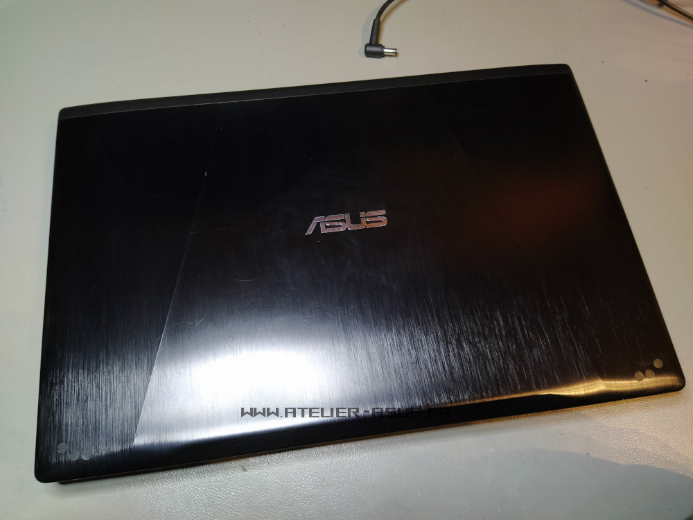

Modèle ASUS : FX753VD

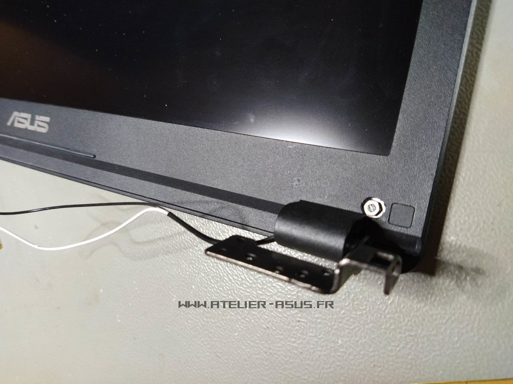

Symptômes : faiblesse dans la charnière gauche. Fermeture impossible du capot. La charnière ne bouge plus et déboite le cadre de l'écran lors de la fermeture.

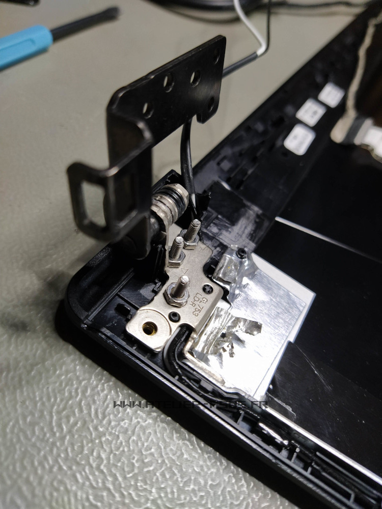

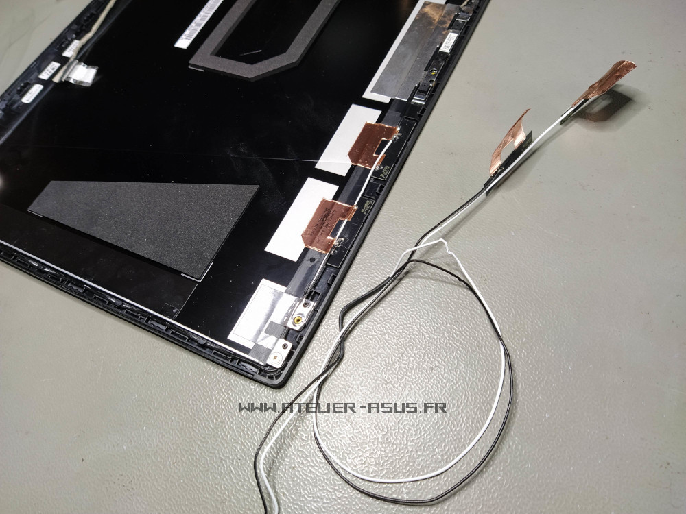

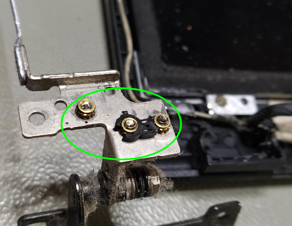

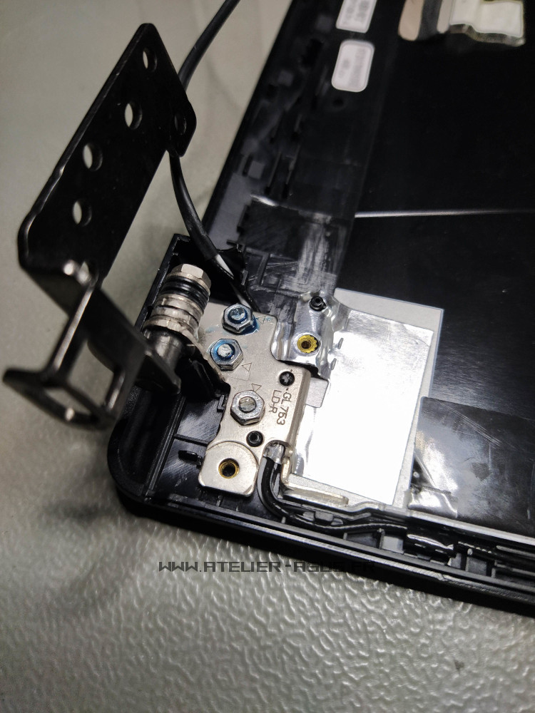

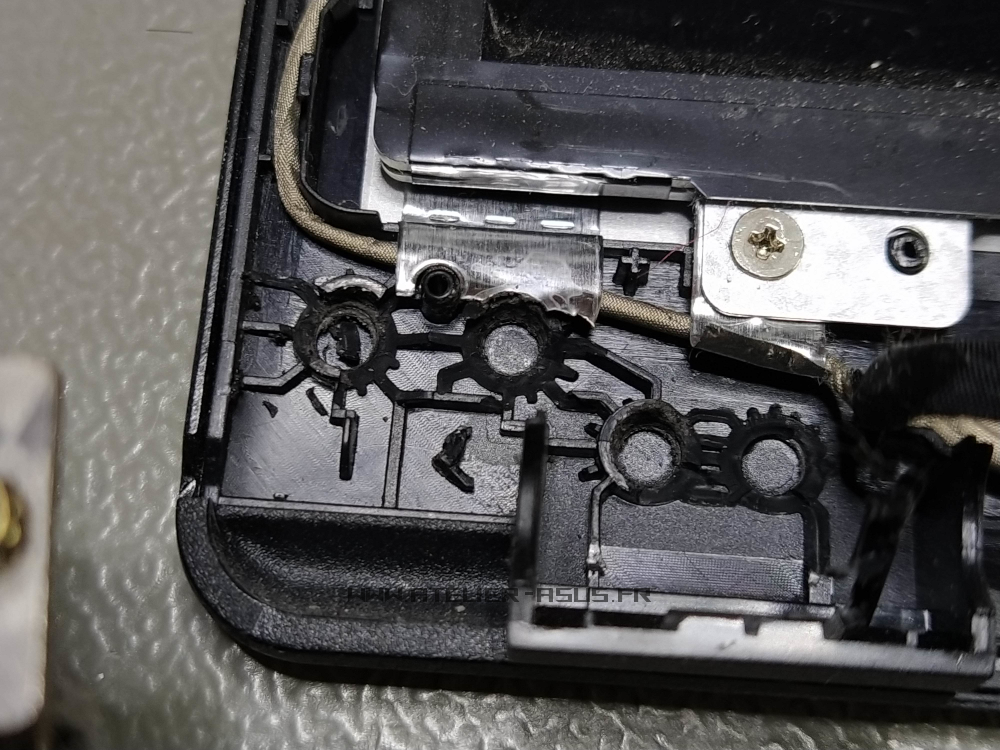

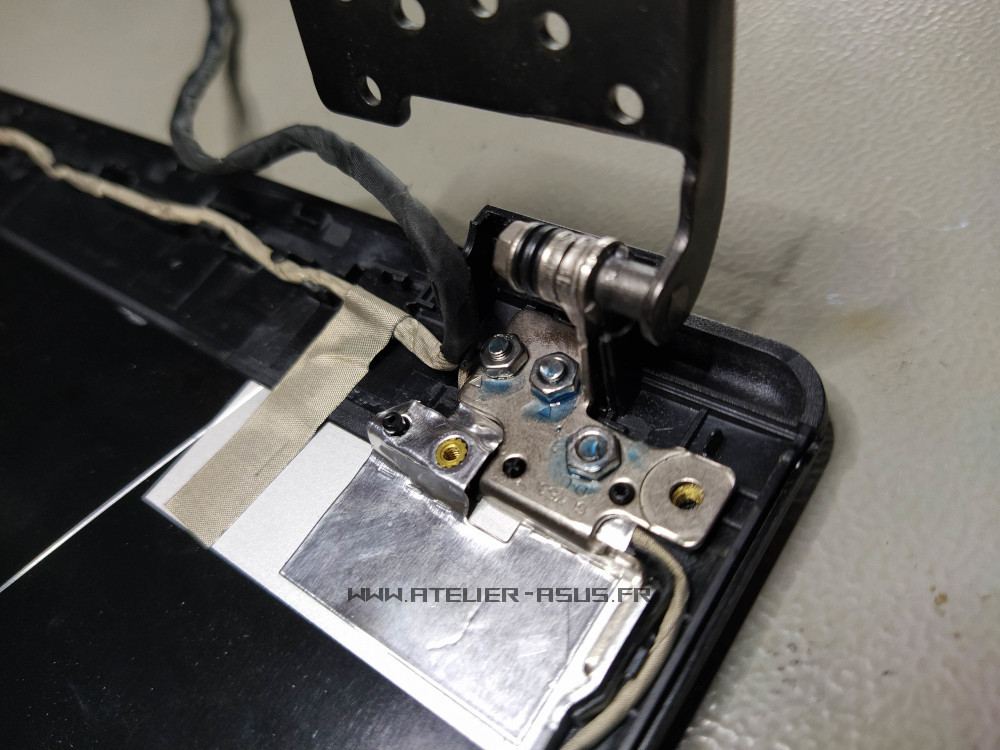

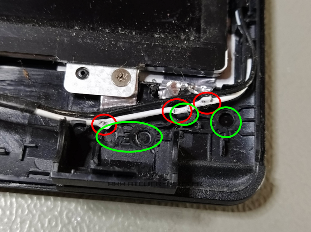

Les fixations charnières sont arrachées des deux cotés (entourées en vert), les charnières sont intactes. Par contre vos antennes WIFI ont souffert, surtout la blanche (cercles rouges). Ces antennes ne sont pas détaillées en neuf mais vendues avec le capot et deux charnières neuves. C'est un ensemble.

Réparation avec des vis traversantes. Deux cotés à réparer (6 boulons au total ).

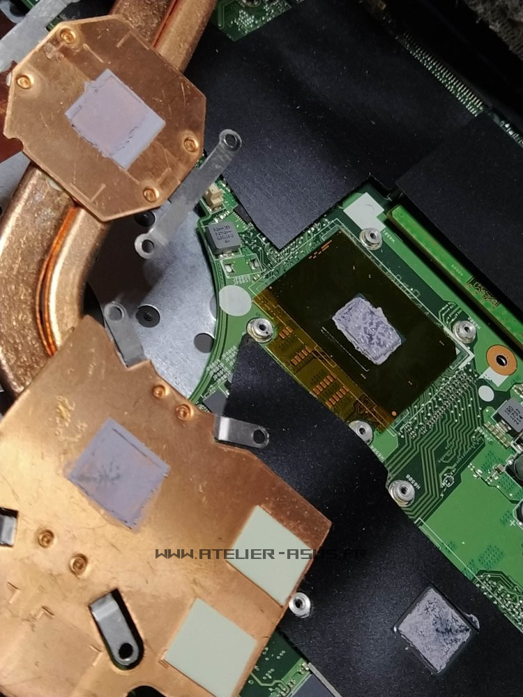

Pour finir, le nettoyage et le changement des pâtes thermiques est vivement recommandé dans votre cas

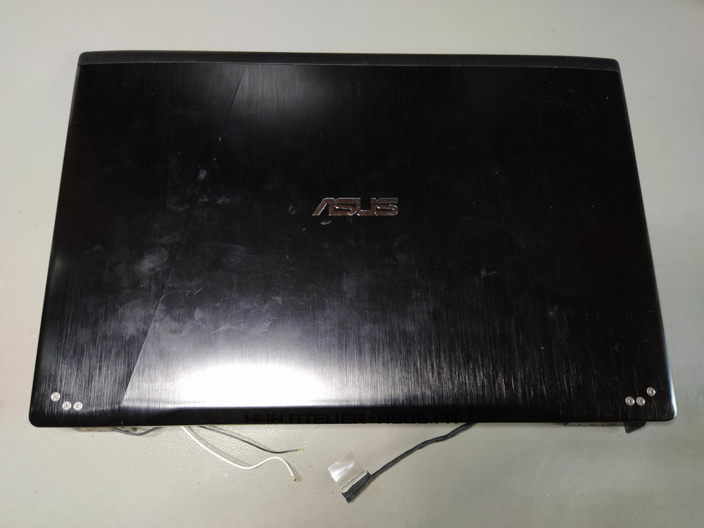

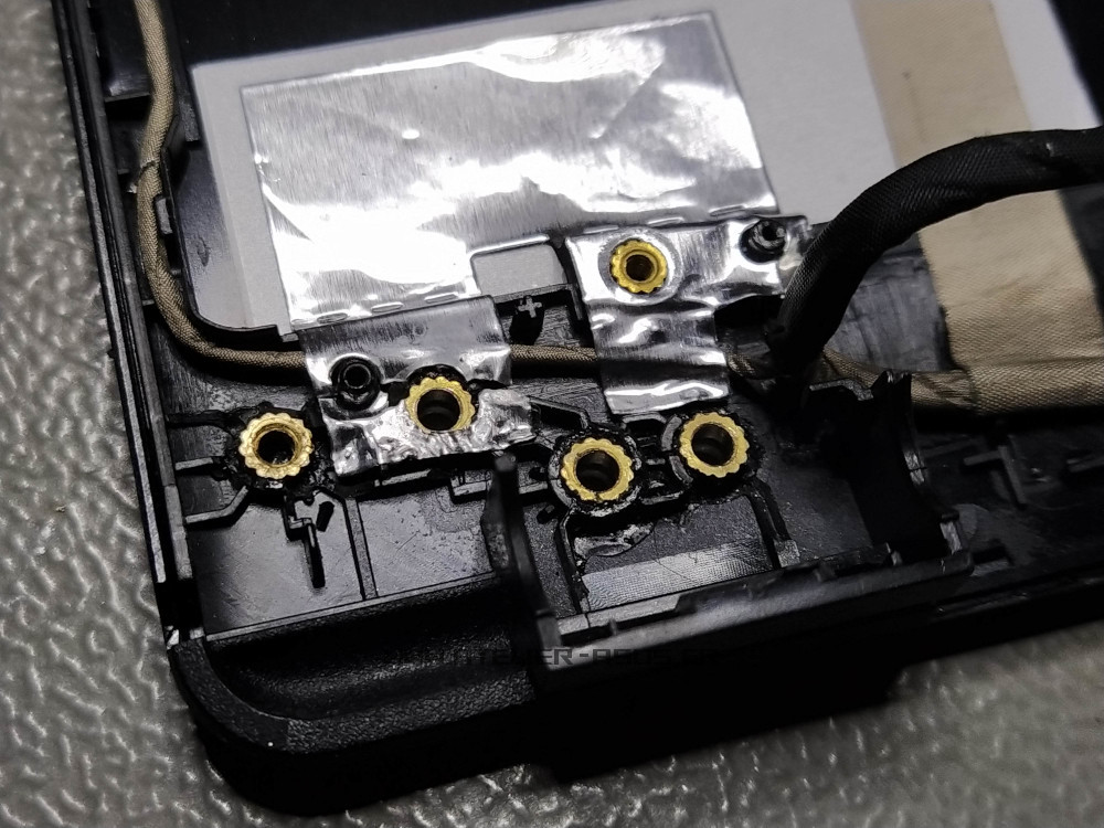

Reconstruction du site de chaque coté avec les inserts percés pour permettre une assise solide et de niveau pour les charnières. Perçage du capot.
Réalisation de fraisures pour noyer les têtes de vis coté extérieur et les rendre affleurantes :
Mise en place des boulons avant recoupe à longueur :
Remplacement des antennes WiFi avant montage final :
Fixations définitives des charnières avec frein filet :
Vue d'ensemble coté extérieur. Un montage indestructible
Coté avant, nous avons été contraint de percer le bezel pour qu'il plaque correctement et en raison de la surépaisseur due à l'écrou. Ajout d'un adhésif de masquage noir :

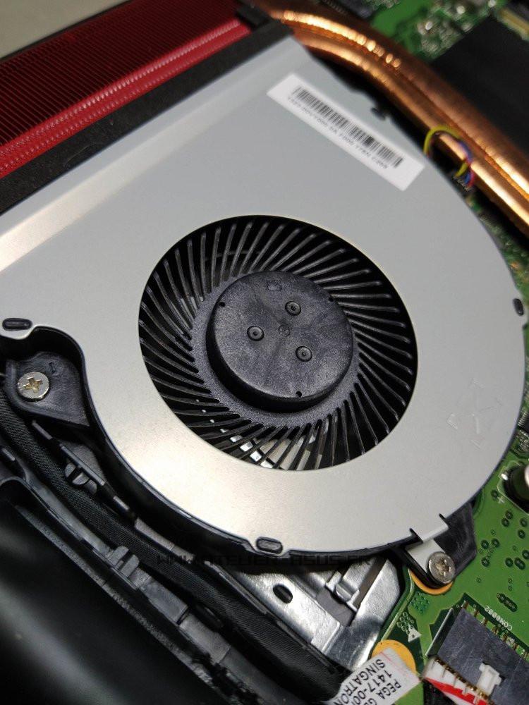

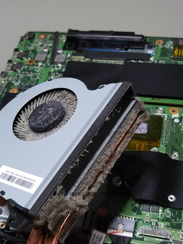

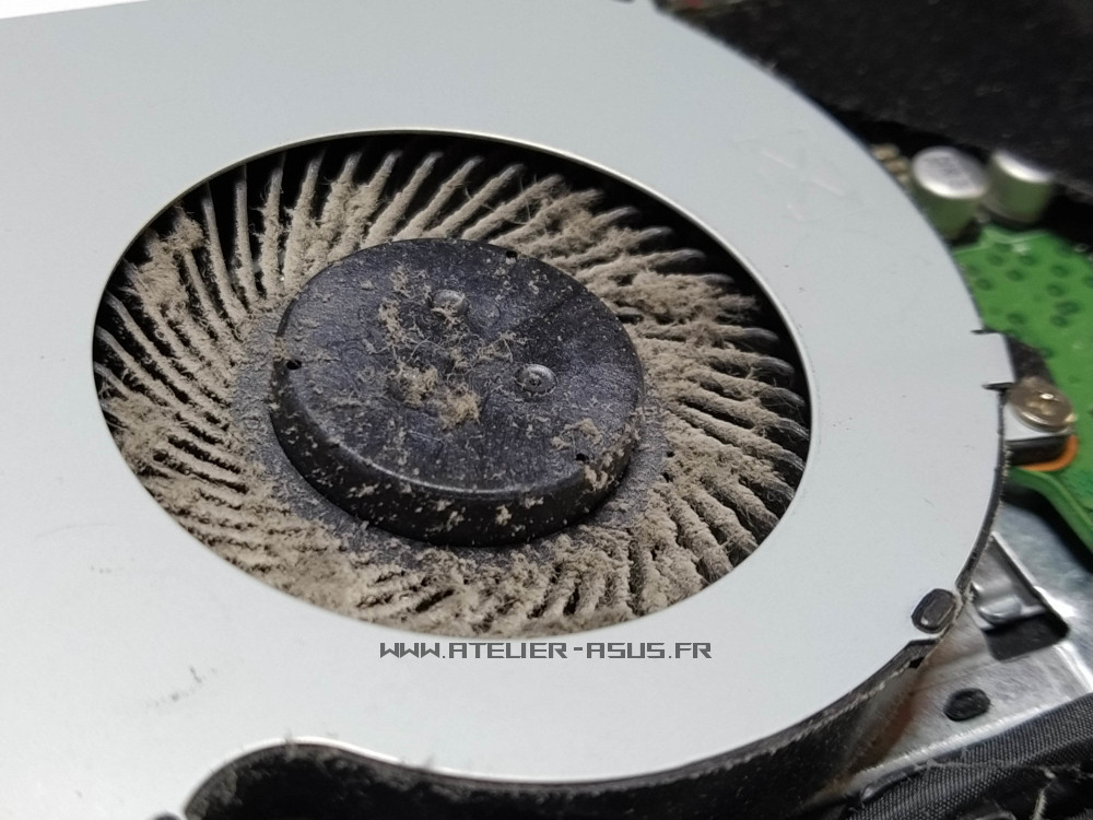

Nettoyage du ventilateur qui en avait bien besoin ; remplacement des pâtes thermiques. C'était pas critique mais il était temps de le faire (tout les 2ans idéalement)

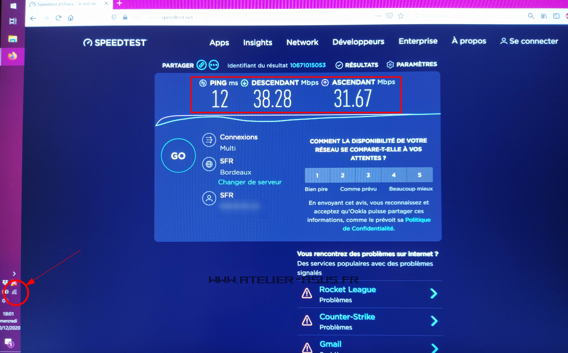

Et enfin un test de réception WiFi (Parfait)

Bilan après démontage, le bezel (tour d'écran) est intact. C'est déjà ça d'économisé.
Le rendu final du capot avec quelques obturateurs :
