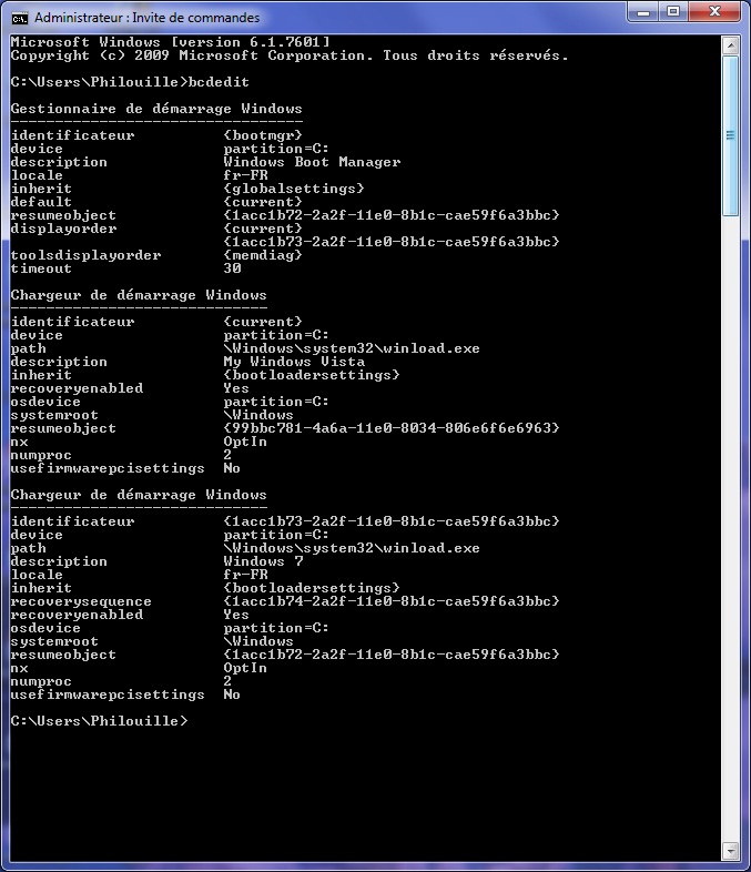

[N61JQ] Sav: charnière n'entre pas dans la garantie
non, via Démarrer => Tous les programmes => Accessoires => Invite de commandes
clic droit => Exécuter en tant qu'administrateur
tape bcdedit dans la fenêtre de commandes
et dis moi ce qui est inscrit ou joint une capture d'écran
rafter
c'est vraiment sympa de me répondre à chaque fois.
Voici mon print:
https://www.hostingpics.net/viewer.php?id=1270781.png

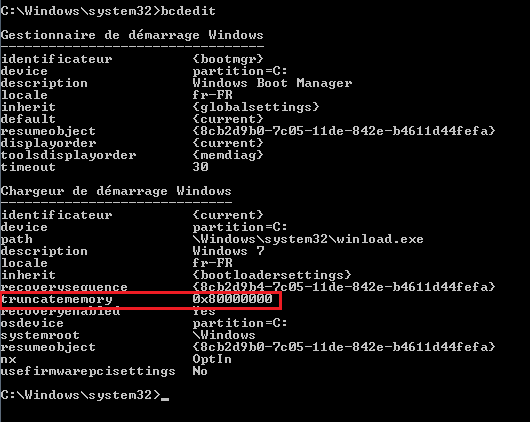

salut comme tu peux le voir sur ta capture, ta mémoire a été amputé de la quantité de mémoire se situant au delà de 2 Go, càd que si tu as 4 Go de RAM, ton OS n'en utiliseras que 2, si tu en as 6, de même, 8 de même !!
truncatememory 0x80000000
en hexadécimal
ramener au décimale ça donne:
2147483648 octets, diviser par 1024 2 x = 2048 Mo ou 3 x = 2 Go!!!
les voilà tes 2 Go de RAM non détectées!!
A qui qu'on dit merci? (je suppose que ce n'est pas toi qui a paramétré cette valeur ^^ )

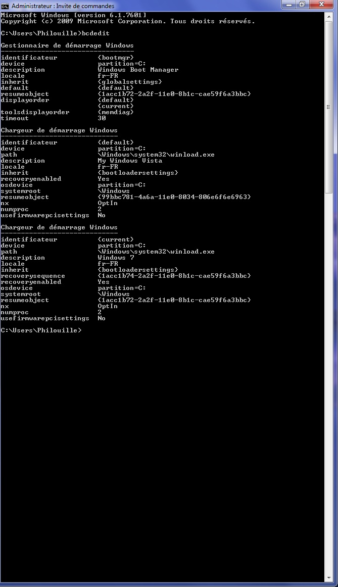

pendant le redémarrage je commence à me réjouir, je vérifie la quantité de ram détectée, et bim 2giga
l'opération que tu m'as parlé au dessus s'est bien déroulée.
Nouveau print
https://www.hostingpics.net/viewer.php?id=2551442.png
rafter
c'est pareil il me le remet à 2048,

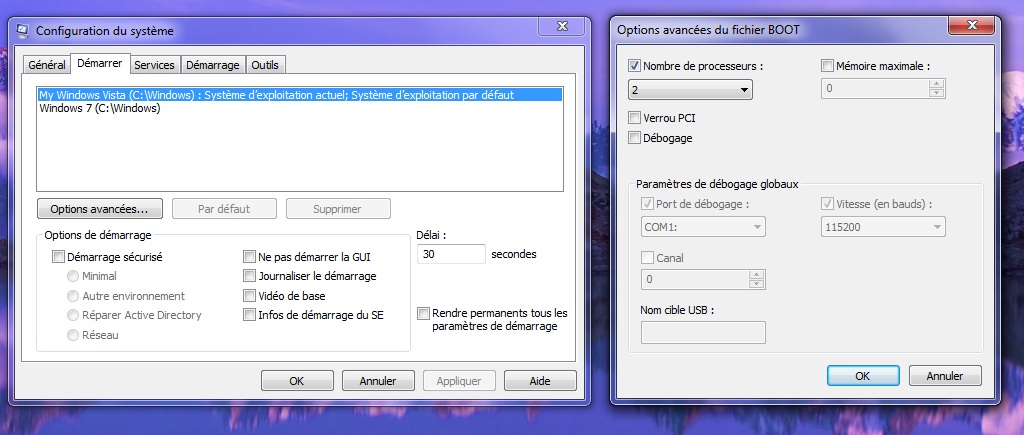

dans msconfig, il voit combien de procos?
y a t-il autre chose de cocher dans l'onglet Démarrer?

vérification via msconfig:
par contre, je peux modifier la qté de RAM et l'augmenter, ça ne me remet pas auto à 2 Go
et si je vérifie dans bcdedit, le truncatememory est modifié en conséquence immédiatement
(si, par exemple, je limite la qté de RAM à 4096 Mo dans msconfig, bcdedit me rapporte une valeur de truncatememory à 0x100000000)
suppression de truncatememory
bcdedit /deletevalue {current} truncatememory
au reboot, elle n'apparait plus dans bcdedit:
et non plus dans msconfig:
