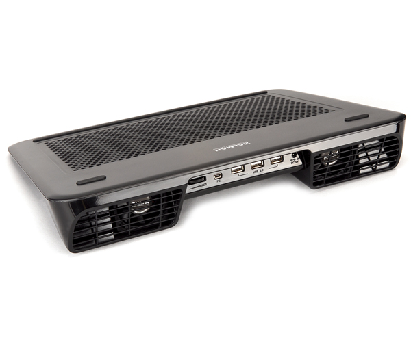

salut,pour contribue au sujet.
j ai opter pour une zalman :zm-nc2500 plus:voir ici
pourquoi j ai opter pour elle,c est la positions des ventilos et sont hot swap(ma permis de mettre un hdd2.5 ou je stock mes sauvegarde)
niveaux sonore,je doit dire quelle est silencieuse.
niveaux refroidisement,en utilisation simple gain de 5° parcontre en jeux cela vas de 5° as 10°.
une remarque quant meme,elle concerne le cable mini usb/double usb fournit d origine.il ne se monteras pas sur tous les portable car les usb ont des reborts assez gros ce qui peut empecher de les loger dans les ports d un portable.sur mon rog c est ok sur le toshiba de mon fils c est non(j ai dus les meuler de 3 millimetre).
apercus :
